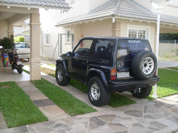

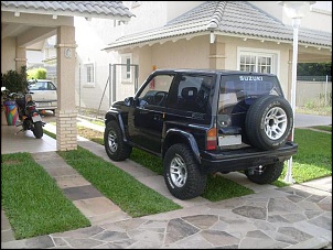

    Usuário Avatar de Sperafa
    30/12/2009
    11
    Carro: vitara
    Ano:
    94
    Pneus(marca e tamanho):
    Pirelli scorpion mud 31"
    Aro(modelo, se tem offset ou não, tala, e etc.):
    0ff set 7
    Modificações feitas (body lift, suspensão, e etc.):
    suspenção e carroceria
    Resultado final (se raspa no chassi ou lataria, se deu algum problema e etc.):
    leve probleminha na cambagem das rodas dianteiras
    Você faz trilha, passeio leve ou só uso diário mesmo?
    uso diario (pequenos passeios off road(leve)) --- pretendo trocar os parachoques e por as demais proteçoes em breve e começar a fz trilhas..... $$$
    Foto (se possível):-8197.jpg-8199.jpg

    Citação Postado originalmente por Sperafa Ver Post
    Carro: vitara
    Ano:
    94
    0ff set 7
    E aí sperafa! Aonde que tu mandou alargar teus paralamas?! Achei interessante!!
    Abraço!!

    Indiana Jimny, esse pneu é muito bonito mesmo, se fosse 215/75 eu pegava. o problema é que 235/75 é muito pro que eu pretendo... deixa pra próxima!
    Também gostei do alargador de paralama do sperafa. Aonda vc comprou? já vi no e-bay e em um site portugues mas achei muito caro, tem algum lugar mais barato?
    seu vitara tá parecendo uma troller, hahaha

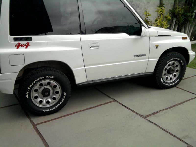

    Levei o meu vitara pra revisão e deve ficar pronto ainda hoje.
    Decidi por pegar os pneus BFGoodrich All-Terrain 215/75 R15. talvez colocar calços de 1", nada mais que isso, visto o tipo de uso que farei do carro.
    Tô querendo trocar os aros originais por Mangels Rodeo ou Mangels Kombat, mas preciso saber sobre a furação e o off-set, tanto da roda de ferro original do carro quanto desses modelos. e também se vai ter algum problema em colocar algum desses no meu vitara.
    valeu aí!

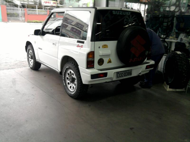

    Carro:Vitara
    Ano:
    97
    BF Goodrich All-Terrai 215/75 R15
    Original
    Modificações feitas (body lift, suspensão, e etc.): Nada
    Pouco testei, mas não raspa NADA MESMO, ficou perfeito.
    Passeio leve e uso diário, excelente para ambos. Pro que eu pretendia com o carro ficou perfeito.
    Vou postar uma foto do antes e depois do meu carro desde que eu peguei ele até agora.
    Abraço!

    Usuário Avatar de Allan4x4
    17/03/2011
    Niterói/RJ
    34
    279
    Olha cara, esse 215/75 não raspa nada, eu virei tudo pros dois lados e tá bem longe.
    Acho difícil o 225/75 raspar, a diferença entre os dois é bem pequena, mas não sei te dizer com certeza.
    se o modelo que vc quer comprar é esse all-terrain da BF eu iria nesse 215/75, mas se seu carro tem 2" diz como na assinatura, acredito que não haja problema com o 225.
    Eu me guiei nisso que tava no maneco pneus:
    195 R 15 (= 195/80 R 15)
    205/70 R 15 (0 lift)
    205/75 R 15 (0 lift)
    215/75 R 15 (0,5 polegadas de lift)
    225/70 R 15 (0,5 polegadas de lift)
    225/75 R 15 (1 polegada de lift)
    Agora é o seguinte: se vc é do rio e for colocar esses pneus novos, te aconselho a Daflon Pneus em São Gonçalo. a diferença de preço dela pra lojas aí do rio era absurda.
    Abraço!
