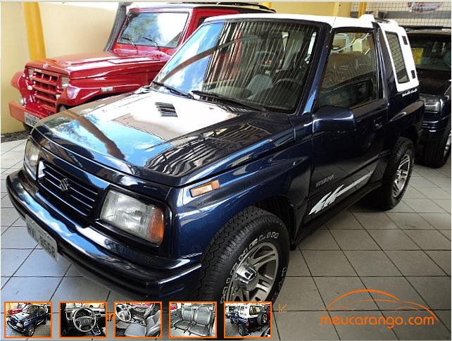

Olha só, achei um anúncio de um vitarinha com rodas iguais as suas em Natal-RN, mas só tem 4
Anexo 298749
Agora, dessas minhas rodas num Vitarinha tbm, fica show de bola hem?

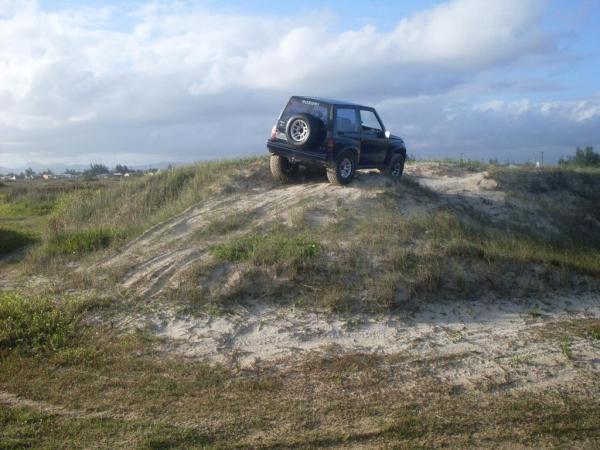

Anexo 298762Anexo 298763
Carro: vitara
Ano: 94
Pneus(marca e tamanho): Pirelli scorpion mud 31"
Aro(modelo, se tem offset ou não, tala, e etc.): 0ff set 7
Modificações feitas (body lift, suspensão, e etc.): suspenção e carroceria
Resultado final (se raspa no chassi ou lataria, se deu algum problema e etc.): leve probleminha na cambagem das rodas dianteiras
Você faz trilha, passeio leve ou só uso diário mesmo? uso diario (pequenos passeios off road(leve)) --- pretendo trocar os parachoques e por as demais proteçoes em breve e começar a fz trilhas..... $$$
Foto (se possível):Anexo 298770Anexo 298771
