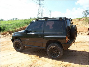

    Usuário Avatar de nanito
    24/05/2007
    Novo Hamburgo/RS
    1,455
    Carro: Vitara 5 portas
    Ano: 1998
    Pneus(marca e tamanho): Hankook Dynapro Mud Terrain 235/75 R15
    Aro(modelo, se tem offset ou não, tala, e etc.): Mangels modular 15", offset -12 (eu acho), tala 7"
    Modificações feitas (body lift, suspensão, e etc.): lift suspensão 2"
    Resultado final (se raspa no chassi ou lataria, se deu algum problema e etc.): Pneus traseiros batem nos paralamas. Solução: rebater aba interna dos paralamas e limitar curso da suspensão. Sujeira dos pneus são lançadas na lataria. Solução: alargadores de borracha ou fibra.
    Você faz trilha, passeio leve ou só uso diário mesmo? Viagens, trilhas médias e uso diário
    Foto (se possível): em anexo
    Tracker 2008 prata, originalzinha
    ex-Vitara Guaxinim
    ex-Vitarão SUV (Surf Utility Vehicle)

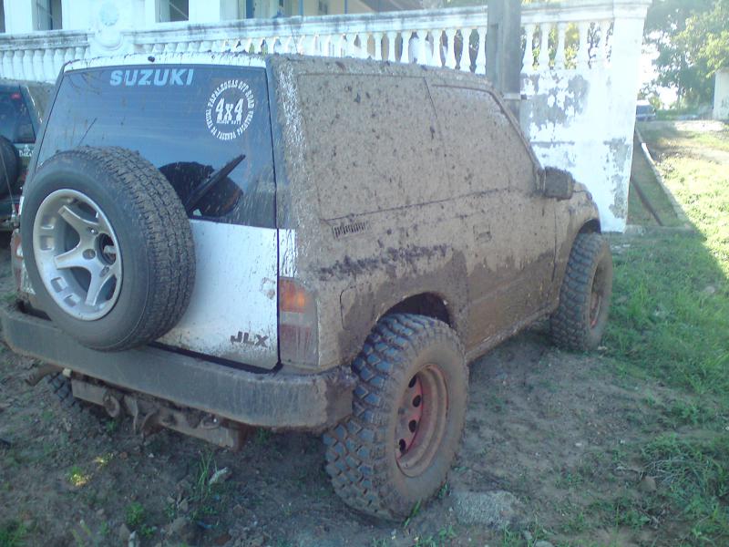

    Usuário Avatar de Carlos Barreto
    29/03/2011
    37
    6
    Carro: Vitara 3p M.Top
    Ano:
    1995
    Bf Goodrich Long Trail 215 70 15 (Pro dia-a-dia) e um jogo 225 70 15 recapado com VJ 900
    Nos Bfs, Rodas Vaska (não sei dizer o modelo nem quanto de off-set tem) tala 8", nos VJ, roda de ferro, totalmente pra fora, tala 8"
    Lift de 1,5", parachoques de ferro, peito-de-aço.
    : Com os vjs, pneus traseiros batem no paralama em cima, e os dianteiros na ponta inferior do paralama, perto da porta, além de encostar no chassis qdo esterça todo. Solução, cortei o paralama dianteiro.Joga MTA lama na lateral do carro. Nada fiz contra isso ainda.
    Uso diário, para tudo! Faço trilhas médias.
    Foto (se possível):
    Em anexo (com os dois conjuntos de pneus. No caso, a foto com os pneus diários, o carro ainda estava com os parachoques originais.)
    -pqaaaluhqza7fysla6xwvlhaqwiobeabz0ul55bqkjfvluy-kim5bwrqaexpgr0urhweocpyfrffub_qpd8msmjtqv4am1t1.jpg -dsc00264.jpg

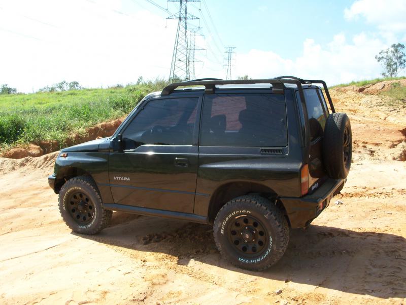

    09/01/2011
    Ano:
    1997
    Bf Goodrich All Terrain 235/75 R15
    Aro(modelo, se tem offset ou não, tala, e etc.): Rodas originais, de ferro
    Modificações feitas (body lift, suspensão, e etc.): Kit lift de suspensão 2"
    : Raspa no chassis qdo esterça tudo. Vou deixar assim por equanto, só eu dirijo.
    Uso diário e poucas trilhas
    Foto (se possível):

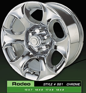

    Mais uma vez obrigado pra quem tá ajudando.
    Pelo o que eu vi de tudo que pesquisei sobre o carro até o momento, tô querendo colocar pneus BFGodrich All-Terrain 215/75 R15 com rodas Mangels Rodeo.
    Porém, não sei como faço pra conseguir comprar nenhum dos dois, sou totalmente leigo nesse assunto.
    Alguém sabe se essa combinação deve dar problema de raspar e tudo? Poderia fazer um lift de suspensão de 2", mas não sei se é necessário.
    Mangels Rodeo pra quem não sabe é essa aqui: -rodeobig.gif
    Alguém sabe qual a especificação (furação, e etc) da roda pra dar certo tbm?
