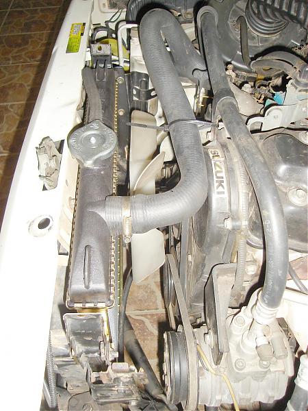

    Tira sua termostática fora (MESMO Q ESTEJA TRAVADA ABERTA), limpe a tampa, passe um pouco de cola de silicone e aperte os parafusos 12mm c cuidado p ñ quebrar nem espanar. Ponha água no radiador, mas antes solte a cebolinha (segue foto c uma fina seta vermelha indicando).
    Anexo 331269Abs

    Drummond, não é lama não (nem fiz trilha com o radiador novo, só um passeio nas dunas). Vou ver sobre a tal cebolinha. Ontem à noitinha deu um tempinho e aí fui mexer nos fios próximos a valvula/admissão e desliguei algum fio pq o carro dá partida mas não funciona. Tava de saco cheio e tinha que sair. Depois vejo melhor e se não consguir puxo ele pelo towbar até o eletricista....(saco)
    Uma outra coisa me veio à mente: será que ter uma válvula que restringe o fluxo de água, não ajuda a ter sempre uma reserva de água mais fria no radiador e que seria usada aos poucos enquanto esta mesma válvula abre?
    Falo isso porque quando tiro a mangueira superior do radiador, pessoal, é uma vazão que não tem mais tamanho. é um absurdo. Parece uma Itaipu. Não sei se estou errado mas imaginemos o seguinte: o carro tá funcionando com a válvula retendo mais água e o radiador vai esfriando a água que tá nele. Quando chega a temp de abrir, a válvula vai liberando água mais quente e o radiador liberando água mais fria pro motor. Agora imagina essa Itaipu liberando água direto pro radiador e, pela vazão, não dá pra resfriar tanto porque tá passando muito rápido. Será que é uma hipótese que tem fundamento ou tou viajando na maionese?
    De qq maneira, vou funcionar o carro, tentar "sangrar" pela cebolinha, testar e se continuar tudo igual vou instalar a tal válvula de uno pra ver no que dá.
    Miniaturas de Anexos Miniaturas de Anexos Radiador para samurai-cebolinha.jpg

    Pra minha surpresa, eu tinha um "ar quente", que nada mais é que um trocador de calor (ou radiador pequeno) de uma Strada que instalei ar-condionado. Pois bem: coloquei ele na saída do ar quente do Samurai e vou colocar uma ventoinha de 8" pra funcionar. E o melhor, ainda fico com passagem ou não, através do painel do Samuca. Seguem fotos (se eu conseguir postar).
    Antes que alguém fale, esse é um teste e ainda não consegui posicionar muito abaixo da tampa do radiador do carro (pra não formar bolha de ar).
    Uma coisa já é certa: esqueta pra caramba. Ou seja, taaaaaalvez funcione como uma ajuda ao radiador do chevette...Anexo 334266Anexo 334267

    Resumo da adaptação do "ar quente" como um radiador auxiliar: funciona perfeitamente! Já fiz umas 3 trilhas bem pesadas e já andei nas dunas, o que no nosso caso é bem representativo porque força o carro o tempo todo. Em ambas as situações só desliguei o ar pra ter um pouco mais de potência na roda. Nem precisaria se fosse pela temperatura, já que não passou do meio em nenhuma situação. De qualquer maneira a ventoinha de 8" foi acionada mesmo com o ar-condicionado desligado. No meu caso o radiador do chevette sozinho não deu conta do recado mas, apesar de eu mesmo achar que não iria ajudar muito, o "ar quente" até que ajudou bastante. Até agora não tive problema com bolhas de ar no sistema, marca direitinho, retorna quando aquece um pouco mais (reservatório), e 2 mecânicos que viram a adaptação disseram que ficou bem feita.
