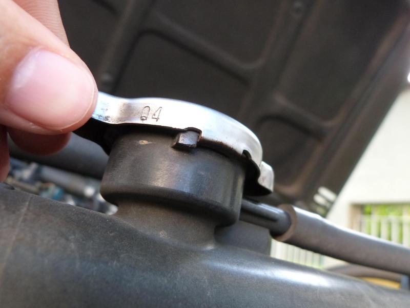

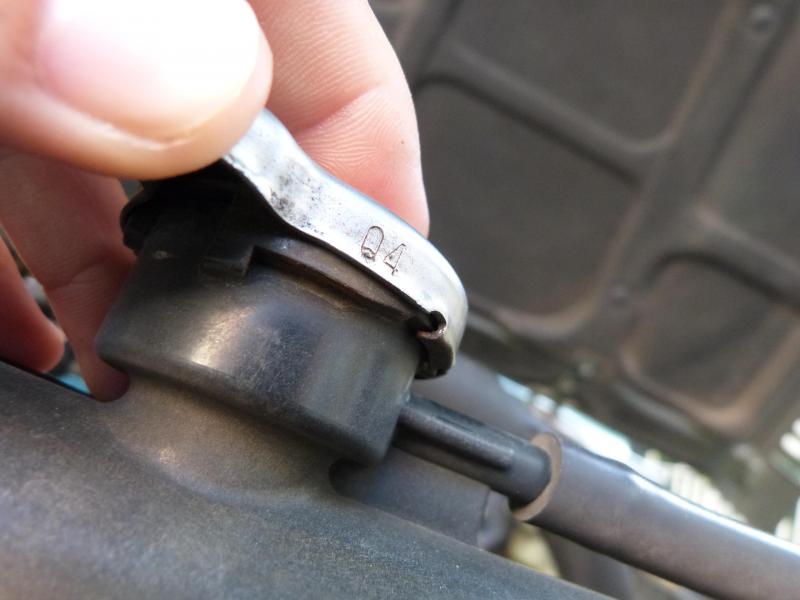

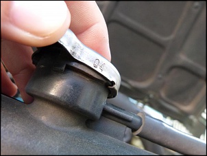

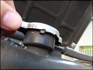

    repare que mesmo girando, há uma trava abaixo que nao permite sua saida.
    e aqui a tampinha fechada (a trava no final do trilho)
    Usuário Avatar de Drummond
    13/02/2009
    1,115
    Sua tampa está certa e o sistema tbm, Oq está acontecendo é q vc ñ se atentou p o seguinte, vc deve sempre empurrar a tampa p baixo e girar no sentido anti-horário, ou seja é exatamente como faz, mas empurrando p baixo. Essa trava q vc está vendo é p ñ acontecer de vc desavisado soltar a tampa c carro fervendo e ela voar.
    Faz isso, empurre ela p baixo e gire no sentido de soltar q ela vai sair sem frescura.
    DMD
    Citação Postado originalmente por mas.marco Ver Post
    DMD. SAMPA TRILHAS
    eu até empurrei pra baixo mas talvez nao girei o suficiente pra nao pegar na trava..... excelente! vou ver isso de novo.
    alias, verei com ele que fim levou o radiador de chevette. aviso aqui pra quem tiver interesse, após o feriado (quando subirei)
    valeu dmd!
