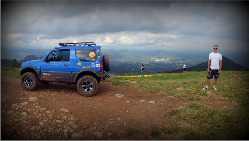

Pessoal, segue meu relato sobre a utilização do bloqueio Kaiser (somente traseiro) no meu Jimny 4Sport (Papai Smurf).
Primeiramente temos que considerar dois ambientes: Cidade e Trilha
Cidade: O carro fica pior em curvas, estala e as vezes o bloqueio "puxa" o outro pneu fazendo um arraste e criando uma derrapagem. Na estrada em alta velocidade o comportamento é o mesmo sem o bloqueio.
Tens que reaprender a dirigir na cidade e avisar ao Vallet que os estalos e a derrapagem é normal no carro. A dirigibilidade fica realmente pior. :-(
Trilha: Fiz duas trilhas com o Bloqueio e realmente o bloqueio faz diferença em ambientes de subida com rocha e na famosa caixa de ovo (aonde um dos pneus perde contato com o chão - fica em "X"). O carro segue adiante e não para ajudando muito o Jipeiro com seus desafios. :-)
Resumindo: Se o carro é para brincar na lama/trilhas vale colocar o bloqueio. Caso prefira a segurança na estrada e uma melhor dirigibilidade continue com o diferencial original sem ter que "brigar" com a direção.
Outra opção mais cara e com o US$ a 3,10 fica inviável é colocar um Bloqueio ARB que com certeza une o melhor dos dois mundos por ser chaveado (utiliza quando tiver necessidade).
Espero ter ajudado aos futuros donos de Jimnys 4FUN!!!
Anexo 499060
