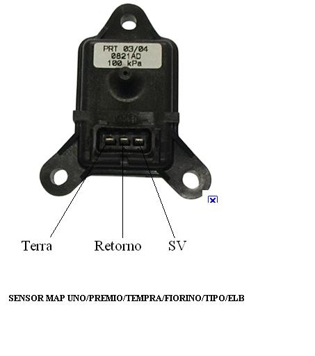

    meu deus do céu, sabia que era caro, mas não imaginava que era tão caro assim um MAP!! Acho que o meu foi pro pau! fiz o teste ai do tópico deu assim:
    corrente: 5v cravado
    terra: 03,5 ohs
    retorno de sinal: ele varia com a aceleração, mas ta doido, varia com o carro parado, por isto acho q o motor morre na lenta, quando acelera a voltagem sobe, mas mantendo-se a aceleração e a voltagem cai subitamente sozinha, sobe de novo e isto com aceleração constante!
    Foi o MAP mesmo que foi pro pau, ou pode ser o terra que não está a contento???? (fala no teste que tem q dar 0 ohs ou não pode ser alta, mas não sei se este resultado é considerado baixo)
    O que aconselhei a não fazer, estou pensando seriamente em fazer!!!! Alguém mais instalou o MAP do uno do vitara??? Funciona mesmo?

    BINGO!
    nossos problemas acabaram, liguei o MAP do uno no vitara e funcionou!!!!!!!!!!!!!!!!!!!!!!!! fiz o carro funcionar, dei umas aceleradas tudo aparentemente normal, depois fui de casa até o mecanico e deixei ele la, mas ficou blz, esta semana vou fazer uma viagem de uns 300km e posto aqui como se comportou!
    é a mesma ordem de ligação do vitara! comprei por 52 latinhas no mercado livre, comtra quase 1000 original na suzucar! segue um desenho muito mal feito do MAP do uno só pra ter noção pra instação e compra!

    Grande Mairo,
    Esta dica vai economizar tempo e dinheiro de muitos Vitareiros.
    Baseado no seu desenho criei este.
    Um abraço e obrigado.
