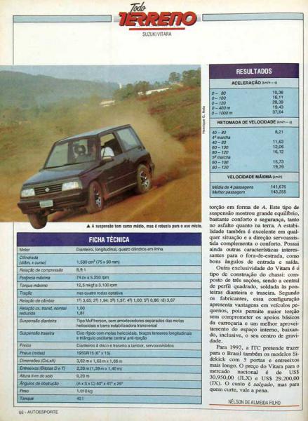

    O manual não traz essas informações.. de ângulos, rampa máxima.... será que é o mesmo do samurai?

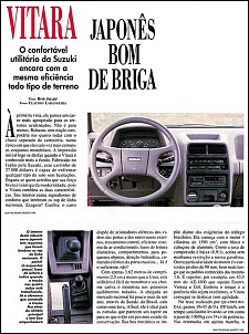

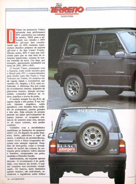

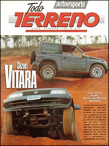

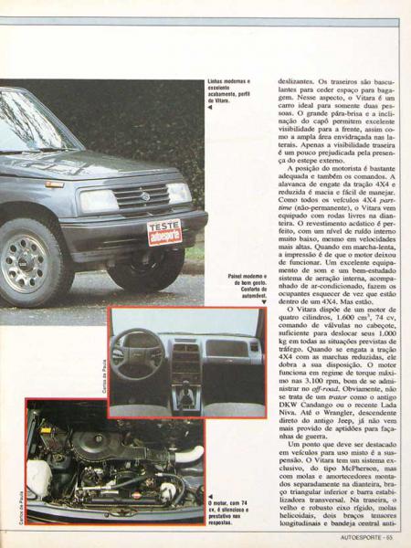

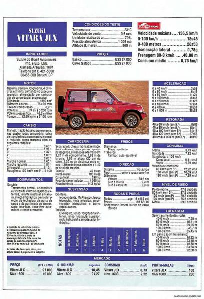

    Vamos testar estes daqui então!
    Não sei se tem as tais informações, mas se eu parar pra ler, perco bons minutos do meu dia, hehehe!
    Miniaturas de Anexos Miniaturas de Anexos Vitarinha 97 - caloura!-autoesporte_1.jpg   Vitarinha 97 - caloura!-autoesporte_2.jpg   Vitarinha 97 - caloura!-autoesporte_3.jpg   Vitarinha 97 - caloura!-autoesporte_4.jpg

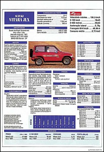

    e mais estes...
    Miniaturas de Anexos Miniaturas de Anexos Vitarinha 97 - caloura!-vitara-teste_4r_1.jpg   Vitarinha 97 - caloura!-vitara-teste_4r_2.jpg   Vitarinha 97 - caloura!-vitara-teste_4r_3.jpg

    NANITO
    Não consegui ler heheh mas, pelo que a minha miopia permitiu, não via as informações! Apesar de ter muita coisa boa ai na reportagem (que eu consegui kler hhehh)
  • #32
    Usuário Avatar de nanito
    24/05/2007
    Novo Hamburgo/RS
    1,455
    Pois é!
    Eu vi que ficou ruim a qualidade. Na hora de anexar ele diminui o tamanho da imagem, não sei como postar no tamanho original.
    Se alguém aí souber, me dê uma luz!
    Abraço!
