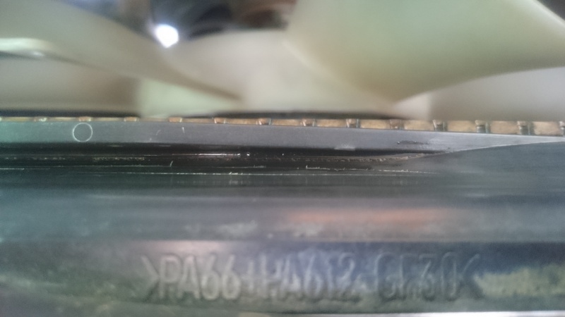

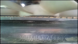

    Bom... eu descobri onde é o meu vazamento, e não gostei muito hahahah.
    É no reservatório superior do radiador, uma rachadura considerável aliás.
    Tracker - Nivel do radiador, possivel vazamento?-dsc_1804.jpgTracker - Nivel do radiador, possivel vazamento?-dsc_1805.jpg

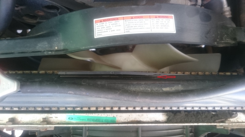

    Se eu aperto alguma mangueira da para ver claramente o vazamento, a rachadura começa onde a flecha indica e vai quase até o final dessa 'dobra' no plástico.
    Alguém já viu algo parecido? Imagino que não dê para trocar somente o reservatório, nao sei, e para trocar o radiador inteiro além de caro (muito caro) terei problemas para achá-lo também. Já pensei até em soldar um plástico no local...

    Obrigado Arildo, vou tentar estudar essa opção.

    Estou com o mesmo problema, NO MESMO lugar!
    Tirando a substituição do reservatório, teria alguma outra solução? Estou pensando em preencher esta área com Araldite! Oh ceus, estas coisas só acontecem quando a gente decide vender a viatura..

    Falei com meu meca e ele falou que nao tinha como trocar só a parte superior, que uma vez que se abre aqueles "dentes" de aluminio para retirar o reservatorio não é possivel fechá-los ele depois, que se quebram ou não conseguem deixar o sistema bem rígido como antes, ocasionando em mais vazamentos ou acabar arrancando toda a parte superior mesmo...
    Alguem já fez esse serviço? Porque se não for assim teria que comprar outro radiador completo, já dei uma olhada e achei um de 750 e outro de 960, mas nem sei de que marca são e nem fui olhar para ver se são realmente compatíveis.

    Putz, se estivesse mais próximo eu indicaria para vc ir na Paccini radiadores, os caras são feras e montam um destes para vc bem mais barato, cobre ou alumínio e também trocam a parte superior.
    Mas, com certeza da para trocar sim, a questão eh que o povo não quer ter trabalho e ganhar mais trocando o conjunto todo.

    Amigo, dá pra trocar sim! Procura outro local. Aqui em Brasília várias oficinas de radiador fazem o serviço e fica muito bom. Em média R$ 280,00 com a peça e mão de obra.
    Boa sorte!

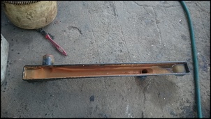

    Pessoal, é isso ai, deu certo. Troquei o reservatorio superior, gastei R$ 300 no total!! Com peça, troca da peça, limpeza geral, desentupimento e tudo.
    Até agora parece normal, nenhum problema, vou continuar observando.
    Aí o antigo após ser retirado.

    Prezado Leiom, depois da troca até hoje está tudo ok? Obrigado!
