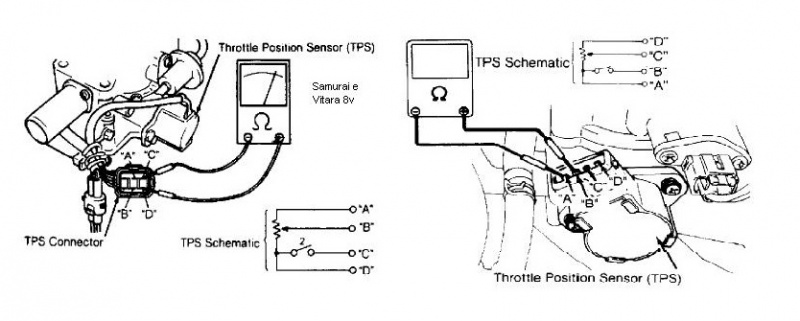

    Segue a dica para regulagem da TPS, precisarão de um multimetro e um regulador de folga de velas (por que as medidas serão menores que 1mm) para calibragem.
    Desconecte o multiplug de alimentação da TPS De baixo para cima (A,B,C,D), e localize o parafuso regulador da abertura da borboleta.
    Vitara/Sidekick 16V(MPI)
    Entre Terminals "A" & "B"
    Com .020" (.50 mm) Folga no parafuso ........... 0-500 (Leitura no Multimetro)
    Com .031" (.80 mm) Folga no parafuso ........ Infinity (Leitura no Multimetro)
    Entre os Terminals "A" & "D" ............................................. 3500-6500
    Entre os Terminals "A" & "C" Em marcha lenta.................... 300-2000
    Com o acelerador totalmente aberto................................ (3) 2000-6500
    Sidekick (TBI) Vitara 8v
    Entre os terminais "C" & "D"
    Com .012" (.3 mm) Folga no parafuso ......... 0-500 (leitura no multimetro)
    Com .020" (.5 mm) Folga no parafuso ......... Infinity (leitura no multimetro)
    Entre os terminais "A" & "D" ........................ 3500-6500 (leitura no multimetro)
    Dica.: Um papel A4 branco tem folhas com 0,10mm. Dobrando o papel 0,20

    Esse multiplug de 6 fios a leitura é como mostra a imagem que anexei no post anterior, a figura da esquerda, para vitara 8v.

    Olhando a tua imagem...
    Então que assim, esta correto?
    4X4 Brasil Razão: faltava imagem
    Usuário Avatar de szangelosz
    30/07/2007
    Fortaleza/CE
    22
    O lado A e C é o mesmo do clipe do multplug. Na foto não dá para ver direito.
