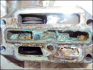

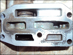

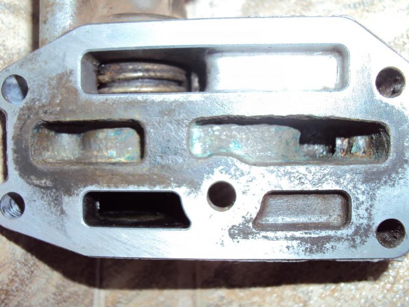

    Olá pessoal,
    voltei pra descrever o que fiz, desmontei o TBI e a parte inferior onde passa água, vejam as fotos...
    Parte inferior...
    ANTES DEPOIS
    Parte Superior...
    ANTES DEPOIS
    pois é pessoal a parte onde passa a água estava horrível (na verdade não sei se passa, pois a sujeira aparentemente é de água estacionada), a água que entra nessa parte vem da válvula termostática (antes de passar por ela e voltar para o radiador) e a outra mangueira vai para a IAC (parece um circuito fechado), minha preocupação é como está a IAC.
    Limpei também a válvula EGR, não estava tão suja, mas estava sem a junta e comprei um papel pra junta e fiz o recorte.
    Tudo limpo e montado sai para o teste...
    Resultado: mesmo falhamento, quando chega a pouco mais de 2000RPM o carro falha e retoma de repente, daí parei o carro no meio da rua e retirei a mangueira que sai do solenóide da EGR e vai para o TBI, desta forma não acionando o solenóide e para minha surpresa não falhou, por isso acho que tem alguma coisa com o sistema da EGR.
    OBS: quando estava limpando a EGR notei que estava passando produto pra dentro do diafragma e acho que não é pra acontecer isso, além de haver uma certa folga entre o pistão e o corpo da EGR.
    No mais é isso, espero algum pitaco...Pelo menos agora sei que ficou tudo limpo...
