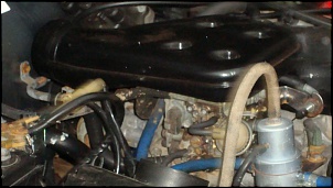

    Tenho um Webber 226 e tbm um regulador de pressão para fazer o retorno de combustivel.
    Essa foto é de antes de eu tentar recolocar a injeção.
    Miniaturas de Anexos Miniaturas de Anexos Ajuste do Brosol 2E no Samurai-dsc00717.jpg
    Marcio Martin - WILLYS 1966 - FALCON 3.6, CLARCK 4M, SUSPA TOYOTA SPOA, PNEUS 35"
  • #31
    Citação Postado originalmente por Marcio Martin Ver Post
    Legal, finca o bura e tenta afinar esse excesso na regulagem da boia, se é só excesso, tá facil
