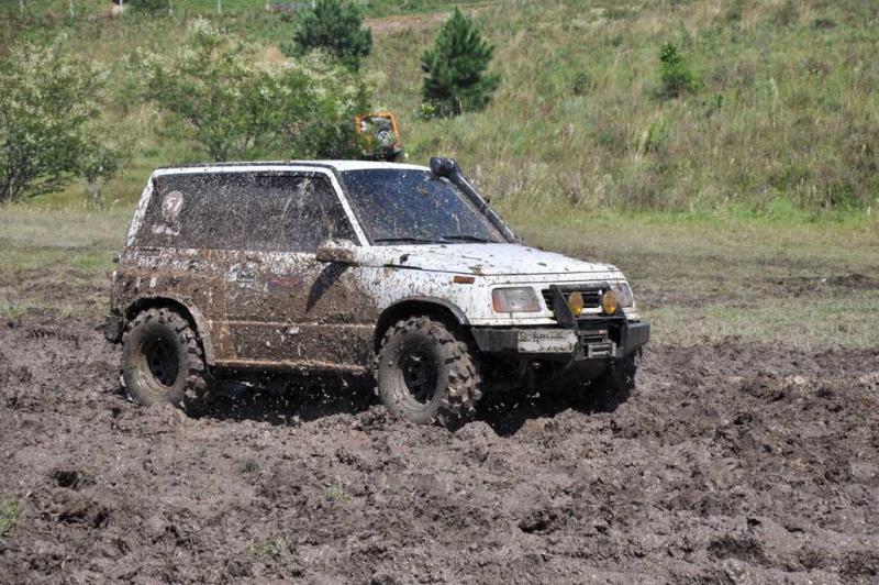

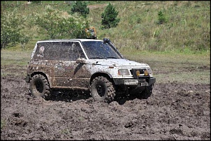

    No meu vitara eu uso pneu 235 recapado com o modelo Godlokos do Pneus Ost. Fica bem agressivo... comparando com os pneus 31, ele é mais largo devido os cravos laterais internos e externos e ficou um pouco mais baixo... pouca coisa. usei eles montados em rodas tala 8 offset -25 e depois passei pra rodas tala 7 -12. Esse recape é show.... vai bem em tudo que é terreno... meu vitara só tem calço na suspensao... tempo atras tava pensando em colocar o calço e 3" na carroceria mas desisti devido a mao de obra, e como ele já tem 1" original, nao quis gastar com o calço de 2"...

    Bah, Leo... show d bola teu vitarinha com esses pneus.. parece estar numa altura boa, mas nao raspa muito? Eu tenho um jogo de carcaça 235/75R15 e tmbm estou pensando em fazer recapagem agressiva, mas antes queria conseguir um jogo de rodas de aço originais suzuki... vamos ver no q da..

    Sobre raspar.... quando montei as rodas tala 8 -25 raspou, ai tive que fazer uns recortes no paralama e caixa de ar diantera... Barbada de fazer, e na trazeira coloquei os batentes de suspensao da Fiorino pois o pneu ficou 5cm pra fora e se nao limitar o curso ele pega no paralama traseiro.
