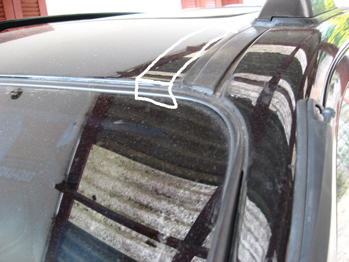

onde o mecanico diz ter desmontado o painel e vedado o buraco, bom hoje deu o mesmo problema e o alarme queimou e ficou disparando sem parar na faculdade.
hoje fui verificar com cotonetes (setas) que estava molhando e é ai a fonte de infiltração.
então constatei que a concecionaria da ultima vez não fez nada no carro, troquei o alarme e queimou denovo.
obs. importante: só entra agua se o carro estiver parado, e por muito tempo, hoje ficou 3 horas numa chova parado e começou entrar agua.

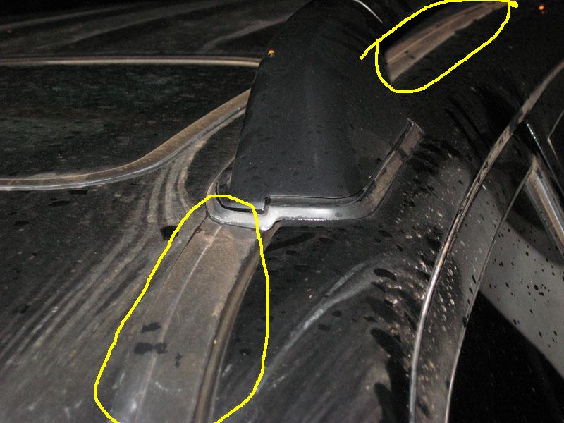

abaixo foto do bagageiro, que veio mal encaixado desde o dia que comprei o carro em fevereiro.

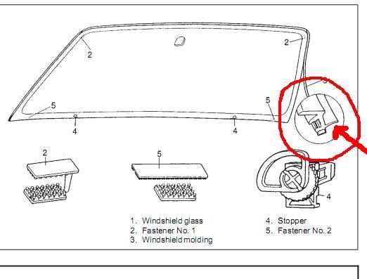

será que esta entrando agua pelo encaixe do bagageiro ? da antena ? da vedação do vidro ?
a agua com certeza esta vindo da coluna (primeira foto) a agua desce pelo fio do sensor do alarme, e a coluna demonstra estar molhada onde enfiei cotonetes. para confirmar o outro lado em nenhum lugar esta molhado tanto coluna como teto.
