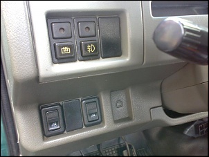

    pra quem está sentado no banco do motorista (97/8) tem a saída do A/C logo abaixo tem os interruptores do farol auxiliar e desembaçador, né?
    fica logo abaixo, o do santana fica legal.
    se tu quiseres,a amanhã eu posto uma foto.

  • #35
    não tô acertando enviar as fotos. desaprendí
  • #36
    reaprendi
