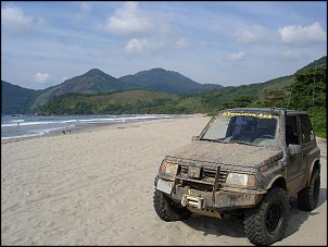

    O meu e esse!! 92/93!!
    Tem Piloto, mais é manual!!
    8v - JLXi
    Tem uma especie de ABS no diff. tras que só funciona em 4x4 - low
    deve ser para neve!
    Pelas informações que tenho esse modelo e canadense!!
    Abraço!
