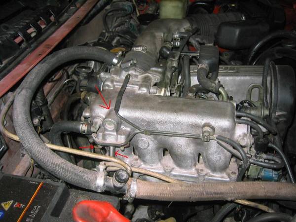

    COLETOR DE ADMISSÃO DOS MODELOS COM MOTOR 1.6 16v DE IMPORTAÇÃO DIRETA:

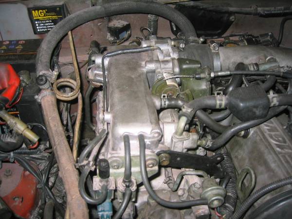

    COLETOR DE ADMISSÃO DOS MODELOS COM MOTOR 1.6 16v DE IMPORTAÇÃO OFICIAL: (podem ser vitaras ou sides)

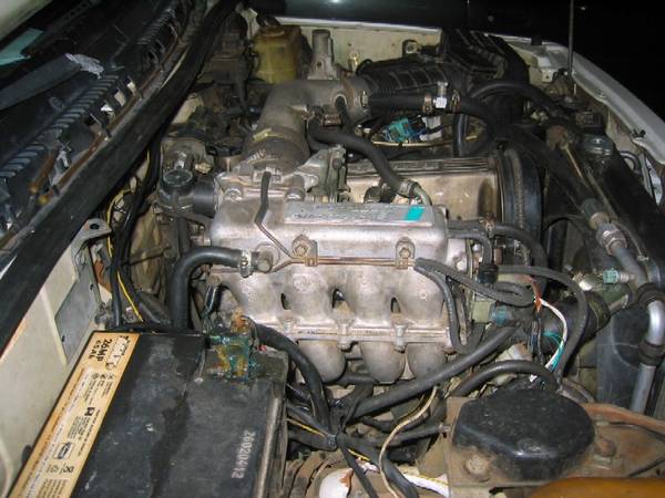

    VÁLVULA EGR DOS SIDEKICKS DE IMPORTAÇÃO OFICIAL: (suja por sinal)
    VÁLVULA EGR DOS VITARAS DE IMPORTAÇÃO OFICIAL: (tbm está suja...)

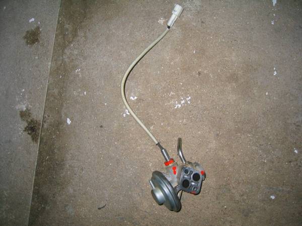

    VÁLVULA EGR PRIMÁRIA E SECUNDÁRIA DOS SIDEKICKS DE IMPORTAÇÃO DIRETA:
    Não tenho as fotos pois nunca ví um destes carros que ainda tenham elas instaladas... todos que pude ver, arrancaram fora elas, instalaram uma de vitara e ficaram com o Check Engine acendendo....
    Se algum conseguir uma foto delas, agradeço muito se postar aqui...
    Agora não tem como não identificar os modelos de importação direta....
