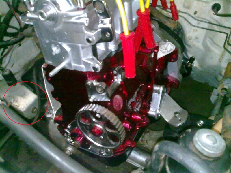

    Canister original do vitara não usei.
    O respiro do motor vc liga na admissão depois do filtro de ar.
    Citação Postado originalmente por RicardoM Ver Post
    Senhores,
    Meu motor já está nos finalmente, e estou na dúvida em relação ao canister original do vitara, pois preciso ligar ele no motor AP e estou em dúvidas quanto suas conexões.
    Segue anexo uma foto com legendas para ver se é assim mesmo.
    Outra coisa é: Onde vou ligar o respiro no motor no motor AP????
    Valeu

    Então o motor vai puxar os gases do canister pela admissão?

    Peraí,
    o respiro do motor que sai de cima do motor vai ligado depois do filtro de ar. O canister o módulo de injeção do AP comanda uma válvula própria. Este realmente num sei onde é ligado.

    Não sei se procede, mas já me disseram que pode ser feito um furo no coletor de admissão e ligar a mangueira do canister nele, daí o motor faz o reaproveitamento dos gases.

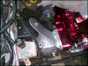

    Ajuda compressor do ar no motor ap
    Galera,
    Estou com prolemas para instalar o ar condicionado no motor AP no lugar original (LADO DIREITO COLETOR), já comprei o suporte original + compressor original da VW, mas ele bate no suporte do calço do diferencial.
    Daí pergunto pra galera que já fez isso. Existe algum suporte para o compressor que fique junto com o alternador e direção? Ou o que devo fazer para instalar o ar?
    Galera,
    Agradeço a todos
    Ricardo Madureira
    Existe sim. Existe um suporte para o lado direito e outro para o lado esquerdo. Um lembro que fica sozinho. O outro entra no lugar da direção, se bem lembro, e ela vai para o outro lado, sozinha. Precisa dar uma olhada no catálogo da VW pois não lembro bem o que entra onde.
    Não, não é bem assim que funciona, e se ligar deste jeito vai acabar até apagando o motor.
    Seguinte, tem uma válvula sobre o cânister que fica aberta por uma mola recebendo os vapores do tanque e outra fechada, que liga o cânister (ai sim) ao coletor. Estas válvulas são acionadas pelo vácuo do coletor, invertendo assim as ligações e passando a fechar o lado do tanque (e abrindo para a atmosfera) e abrindo para o lado do coletor (nos carros carburados, ligava ao carburador).
    Quanto ao que falei sobre apagar o motor, se for fechado o respiro do tanque, lá pelas tantas o vácuo parcial dentro do tanque será tal que não haverá força suficiente para bombear o combustível para o motor.

    Exatamente, uma correia só que toca tudo, mas ela não dá certo, pois o compressor do ar fica do lado direito(lado do coletor) e bate no calço do carro, que prende o eixo. Tem que ser o esquema de várias correias mesmo.
    Hoje a noite vou pesquisar no catalogo de peças da VW e ver se tem um suporte do compressor que fica do lado da bomba d'água.
    Depois vou postar tudo detalhado pra facilitar as futuras adaptações da galera.
    Dá uma olhada nas fotos.
