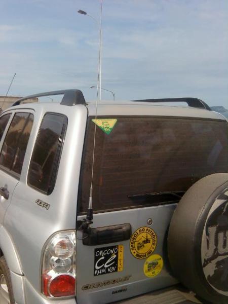

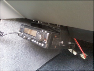

    Vc sabe que "apelou, perdeu".. Pois é.. Perdi! hehee
    Um pessoal de uma loja de som aqui em Macaé acabou passando o cabo pra mim.. Prática é isso aí..
    Eu coloquei a antena na esquerda da porta do porta-malas. Eles passaram o cabo pelo acabamento da porta, depois por dentro daquele conduite sanfonado (o carinha falou que conseguiu passar tirando uma parte do conector. Como o carro foi deixado lá, não sei que mágica ele fez... mas não cortou o cabo, não). e de resto passou pelo mesmo lugar que vc passou.. Por enquanto o rádio está pendurado com 2 ganchos no console central, perto do cambio, pro lado do passageiro. Eue stou querendo colocar embaixo do CDPlayer, como vc fez.. Mas como vc fez o acabamento em volta do radio? vc usou aquelas tampas que sao colocadas qdo não tem rádio?
    Aqui eu estou colocando a foto de onde eu coloquei a antena. Depois eu tiro as fotos do resto.. Se eu fosse tentar fazer sozinho, acho que ia levar uns 2 meses....

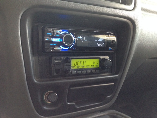

    Reinstalei o radio na tracker...
    PX ou PY para Tracker / GV...-foto-0086.jpgPX ou PY para Tracker / GV...-foto-0085.jpgPX ou PY para Tracker / GV...-foto-0084.jpgPX ou PY para Tracker / GV...-foto-0083.jpgPX ou PY para Tracker / GV...-img_0203_2.jpg

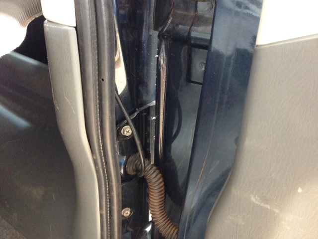

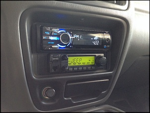

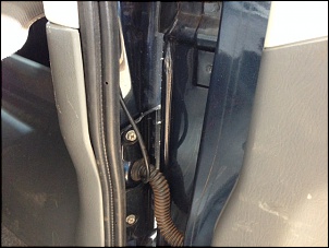

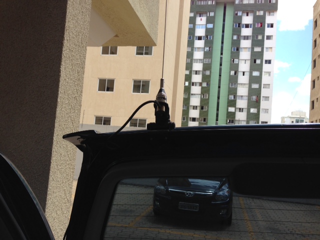

    Segue como contribuição ao tópico a instalação do rádio PY na minha viatura.
    PX ou PY para Tracker / GV...-foto-1.jpg PX ou PY para Tracker / GV...-foto-2.jpg
    PX ou PY para Tracker / GV...-foto-4.jpg PX ou PY para Tracker / GV...-foto-5.jpg
    Acabei utilizando as idéias do tópico de passar a fiação da antena por dentro da acabamento, saindo junto ao chicote de ligação da tampa traseira.
