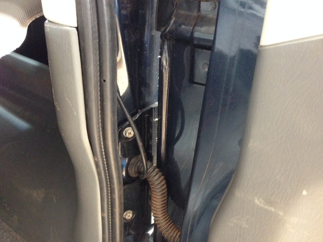

Um pessoal de uma loja de som aqui em Macaé acabou passando o cabo pra mim.. Prática é isso aí..
Eu coloquei a antena na esquerda da porta do porta-malas. Eles passaram o cabo pelo acabamento da porta, depois por dentro daquele conduite sanfonado (o carinha falou que conseguiu passar tirando uma parte do conector. Como o carro foi deixado lá, não sei que mágica ele fez... mas não cortou o cabo, não). e de resto passou pelo mesmo lugar que vc passou.. Por enquanto o rádio está pendurado com 2 ganchos no console central, perto do cambio, pro lado do passageiro. Eue stou querendo colocar embaixo do CDPlayer, como vc fez.. Mas como vc fez o acabamento em volta do radio? vc usou aquelas tampas que sao colocadas qdo não tem rádio?
Aqui eu estou colocando a foto de onde eu coloquei a antena. Depois eu tiro as fotos do resto.. Se eu fosse tentar fazer sozinho, acho que ia levar uns 2 meses....
