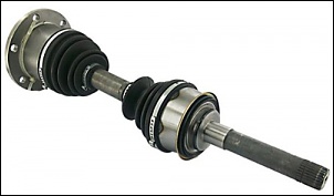

    mauricio, pq vc não coloca as homocinéticas da hilux no seu vitara? vai dar uma boa resistencia! não parece ser dificil a adaptação, a flange que fica junto ao diferencial do vitara tem 3 furos e a da hilux 5, vai precisar das rodas livres da hilux tbm!

    Pois é, tbm ja pensei nisso, mas ainda assim eu teria q retrabalhar as balanças pra poder levantar mais 1" +/- pra entrar os 33 recapados, e ainda assim acho q nao vou ter um bom curso de suspensão... vamos ver, hj vou colocar essa alternativa tbm pro mecas. Mas valeu a dica Mairo!
