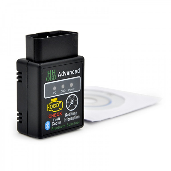

    Outra pra lista dos que não funcionam com Tracker (gasolina 2008). Tenho um exatamente igual e uso em um Focus, portanto problemas no scanner não é:
