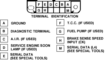

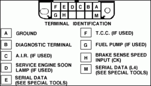

    Citação Postado originalmente por DeMarco Ver Post
    http://www.drewtech.com/reference/T2WCoverage.pdf
    Na lista desse software chamado Tech2win consta a tracker dessa maneira:
    2008 - Chevrolet Tracker
    System: IMMO
    Remarks: GM UART \XDE5024 - Not Implemented
    Agora não sei o que quer dizer este código ai embaixo. Será que funciona?
    Ola provavelmente não funciona. IMMO é sigla para o imobilizador, assim como ECM para Engine Control Module. O GM UART / XDE-5024 é um protocolo muito antigo, que foi feito apenas para ser usados pela GM na fabrica. Assim scanner populares não irão fazer sua leitura. Para esses carros deve ser o "GM TECH2" que é um sistema que funciona como scanner (hardware) e um cartão (software). Entretanto para você saber qual componente do seu carro esta com falha pode ser que basta jampear, ou seja, fazer uma conexão entre os pinos A e B, com a chave ligada a luz a injeção vai piscar um determinado numero de vezes, e assim você identificará na tabela se ele esta normal ou com falha. Não sei exatamente o da tracker mais os suzuki antigos pode usar o procedimento descrito no link http://www.cabrito.suzukioffroad.com...k%20engine.htm
    A figura abaixo é de um tipo de sistema ALDL também usado pela GM e que tem versão que podem variar muito.
    Xterra 2004
    Ex: JIMNY 2010, JIMNY 2001 e SAMURAI CANVAS 94
    PU1MWR - PX1W7834

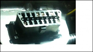

    Pessoal, segue abaixo o conector que está no meu carro: Tracker, 2001, Mazda RF. São 16 pinos ( 8 em cima e 8 embaixo)
    Vou testar um scanner wifi para IOS/Android. Assim que possível, posto o resultado.
    Abraços!!!

    Citação Postado originalmente por Nixon.br Ver Post
    Abraços!!!
    Cara, onde fica a entrada obd? Minha tracker é 2009, não achei ainda a maldita entrada.
  • #33
    06/01/2013
    Vila Velha/ES
    Citação Postado originalmente por fwamp Ver Post
    Fala Fwamp, Cara é fácil de achar. próximo ao pedal do acelerador... aí você olha pra cima por trás da carcaça de plástico (mesma do painel). A minha Tracker é 2001, mas acredito que seja no mesmo lugar. Se não conseguir achar, me avisa que posto foto, ok?
