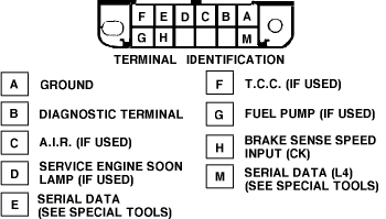

    Ola provavelmente não funciona. IMMO é sigla para o imobilizador, assim como ECM para Engine Control Module. O GM UART / XDE-5024 é um protocolo muito antigo, que foi feito apenas para ser usados pela GM na fabrica. Assim scanner populares não irão fazer sua leitura. Para esses carros deve ser o "GM TECH2" que é um sistema que funciona como scanner (hardware) e um cartão (software). Entretanto para você saber qual componente do seu carro esta com falha pode ser que basta jampear, ou seja, fazer uma conexão entre os pinos A e B, com a chave ligada a luz a injeção vai piscar um determinado numero de vezes, e assim você identificará na tabela se ele esta normal ou com falha. Não sei exatamente o da tracker mais os suzuki antigos pode usar o procedimento descrito no link http://www.cabrito.suzukioffroad.com...k%20engine.htm
    A figura abaixo é de um tipo de sistema ALDL também usado pela GM e que tem versão que podem variar muito.
    Anexo 490576
