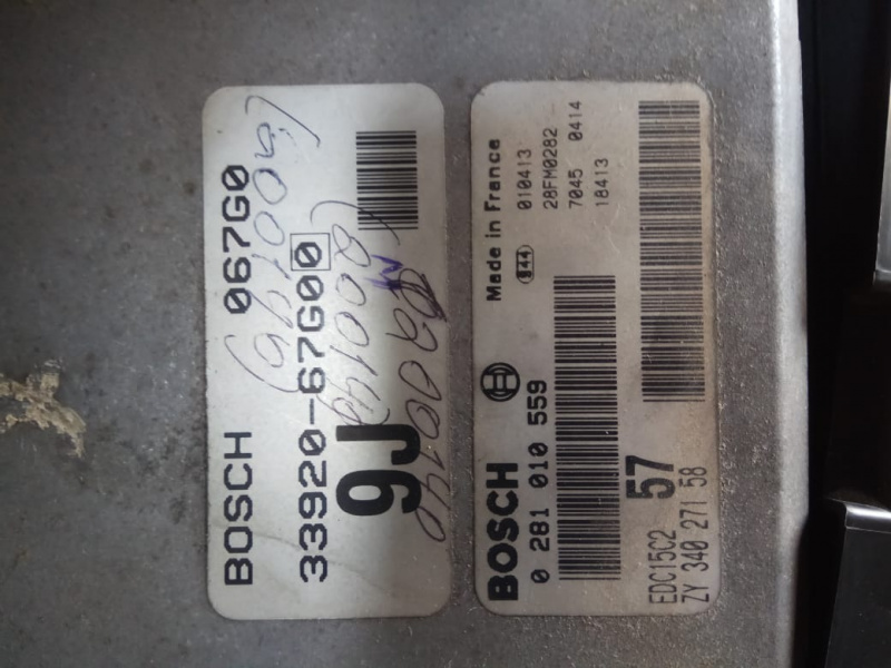

    Boa tarde pessoal,
    Consegui um ELM 327 para Suzuki GV II DIESEL. Por recomendação do antigo dono do carro.
    Chama-se OBD-II Planatc, Nero.
    Scanner Obd2 Planatc - O Melhor Elm327 Do Mercado!!! | Mercado Livre
    A informação interessante é que o vendedor do ML disse que funcionaria desde que a ECU do meu carro fosse uma Bosch EDC-15C2. Para verificar o modelo da ECU de seu carro basta soltar 4 parafusos sextavados 10mm para saca-la de baixo do porta-luvas para poder enxergar as informações da peça, tipo a da imagem: Anexo 574475
    Esperando o ELM327 chegar para testar, espero que funcione para eu continuar a investigação sobre a luz da injeção acendendo no painel.
    Valeu!
