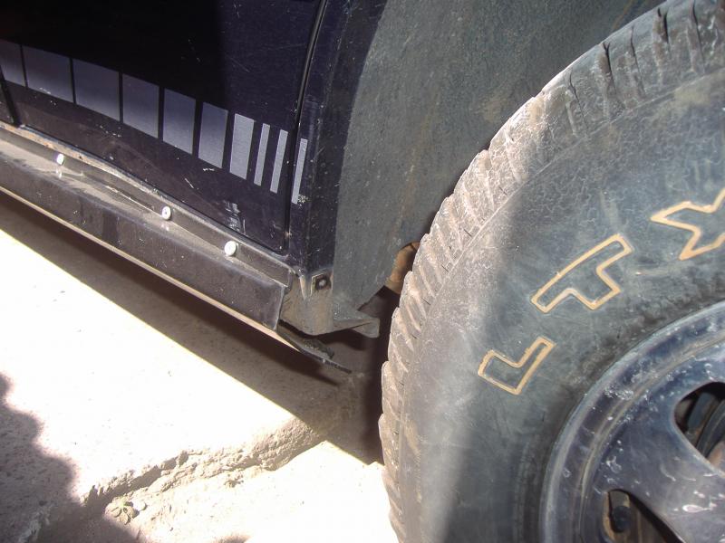

    ...mas o RKSL do lado esquerdo parece que na hora de encaixar (acredito!) ou na hora de cortar ficou uns 2mm a menor....quote]
    Fabiano, segue aí a foto da diferença que te falei:

    mas o tamanho do rockslider é exatamente o mesmo em ambos os lados, pq o desenho foi feito em cad e o mesmo desdenho serve p/ os dois lados, bastando apenas na hora da dobra fazer um lado inverso ao outro..
    o que pode ter acontecido nessa diferenca de 2mm é na hora da montagem na cx de ar..
    tb nao entendi o pq foi alegado de uma vez tirado nao conseguir recolocar no mesmo lugar.. já que basta arrebitar no mesmo furo onde estava..
    mas como disse, só trazer que resolve..
