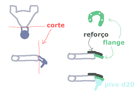

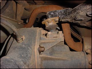

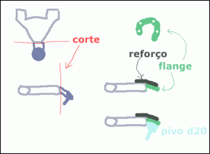

    Sou da opinião de que o que faz o Vitara ter esse jogo na traseira é, via de regra, o uso de calço na suspensão sem que seja feita a adaptação do novo pivo central.
    Isso causa aumento do jogo lateral do eixo, levando a traseira ficar mais boba. Esse efeito é potencializado pela falta de amortecedores mais duros e molas maiores requeridos pelo aumento da suspensão.
    No meu Vitara, que tem calço tanto na suspensão quanto na carroceria, tratei de adaptar o pivô central da D-20 e utilizar amortecedor à gás do Ômega Suprema. Isso deixou a traseira bem firme, sem o tal jogo que tantos reclamam.

    Como fez esta adaptação do pivô? Não tem fotos pra gente ver?

    Segue em anexo três fotos e um esquema/rascunho da adaptação do pivô da D20 na balança traseira do Vitara.
