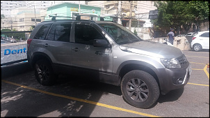

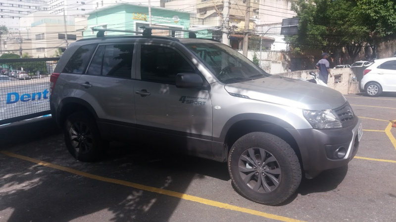

    25/12/2018
    Contagem/MG
    60
    2
    Tenho uma GV 2015 /16 único dono.
    É minha 4ª GV.
    Estou com o mesmo problema.
    Acho que começou depois que troquei os pneus da dianteira para a traseira.
    Na próxima troca de pneus vou verificar se vai parar.
