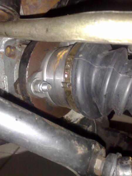

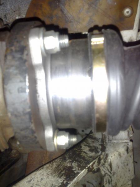

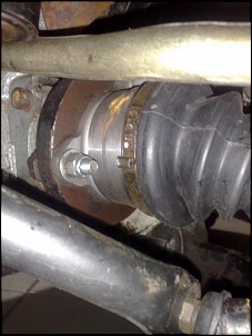

  • #1175
    Usuário Avatar de Pablo Toledo
    06/05/2007
    721
    E aí macacada!
    Vamos deixar de conversa mole e retormar o assunto do tópico...
    Vejam as fotos no link abaixo da "solução" desenvolvida nos laboratórios da NASA para sanar as constantes quebras da homocinética externa que eu vinha enfrentando.
    http://picasaweb.google.com.br/error...ey=1Z5_Ety-w2o#
    Quem sabe agora pára de quebrar...rsrsrs
  • #1176
    desculpe ai a demora de postar as fotos, mas eh que pra mim ta muito corrido no ultimo mes, fim de semana n to em casa e dia de semana a noite n sobra tempo de entrar.
    o pablo essa eh a solução que eu usei. eu mandei fazer um anel que vai por fora da homo, aquele bem polido da foto( se percebe que a coifa esta bem apertada e a homo esta mais grossa) e tambem usei aquele espaçador, flange. ai o anel reforça a carcaça e quando voce força ela n quebra, ao menos pra mim nunca mais quebrou.
    Miniaturas de Anexos Miniaturas de Anexos Preparando o Vitara para trilhas pesadas-17062008188.jpg   Preparando o Vitara para trilhas pesadas-17062008187.jpg
    troller 2012, chip + e-locker r/f+ us bedlock 35"+pitbull 12000lbs+off-shocks
