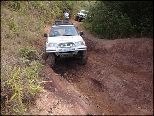

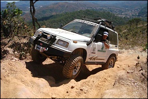

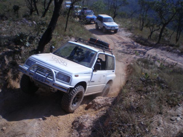

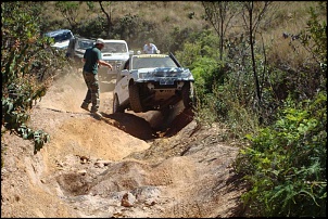

    As minhas já quebraram tanto no semi eixo como na tulipa. Teve uma que quebrou a ponta, dentro da roda livre. O engraçado é que que ela ficou estalando e tracionando ainda por um bom tempo. Aí eu estava achando que era a RL que estava fazendo o barulho e abri para checar e a ponta da homocinética caiu na minha mão...vai entender.
    Sexta passada (aqui em BH foi feriado) o Edmur quebrou a dele e foi a mesma coisa. Começou estalando, estalando, nós chegamos a pensar que era a corrente da cx que estava pulando de tanto barulho que fazia...depois de umas 2 horas ela quebrou de vez e aí parou de tracionar. Foi bom porque estreei meu guincho puxando o "rôia" que tava puto demaaaaaaaaaaaaaaaaaaaaaaaissssss...eheheheheheheh ehehehehe...teve bão.
    Nessa trilha que fizemos é raro Vitara sem bloqueio que não quebre homocinética pois tem muita "caixa de ovo" e balaios em curva, fatal...aí os reduzidos/bloqueados passam devagarzinho. Os "normais" tem que ficar enchendo o pé, levanta a roda e bate no chão tracionando e aí...fud@#4.
