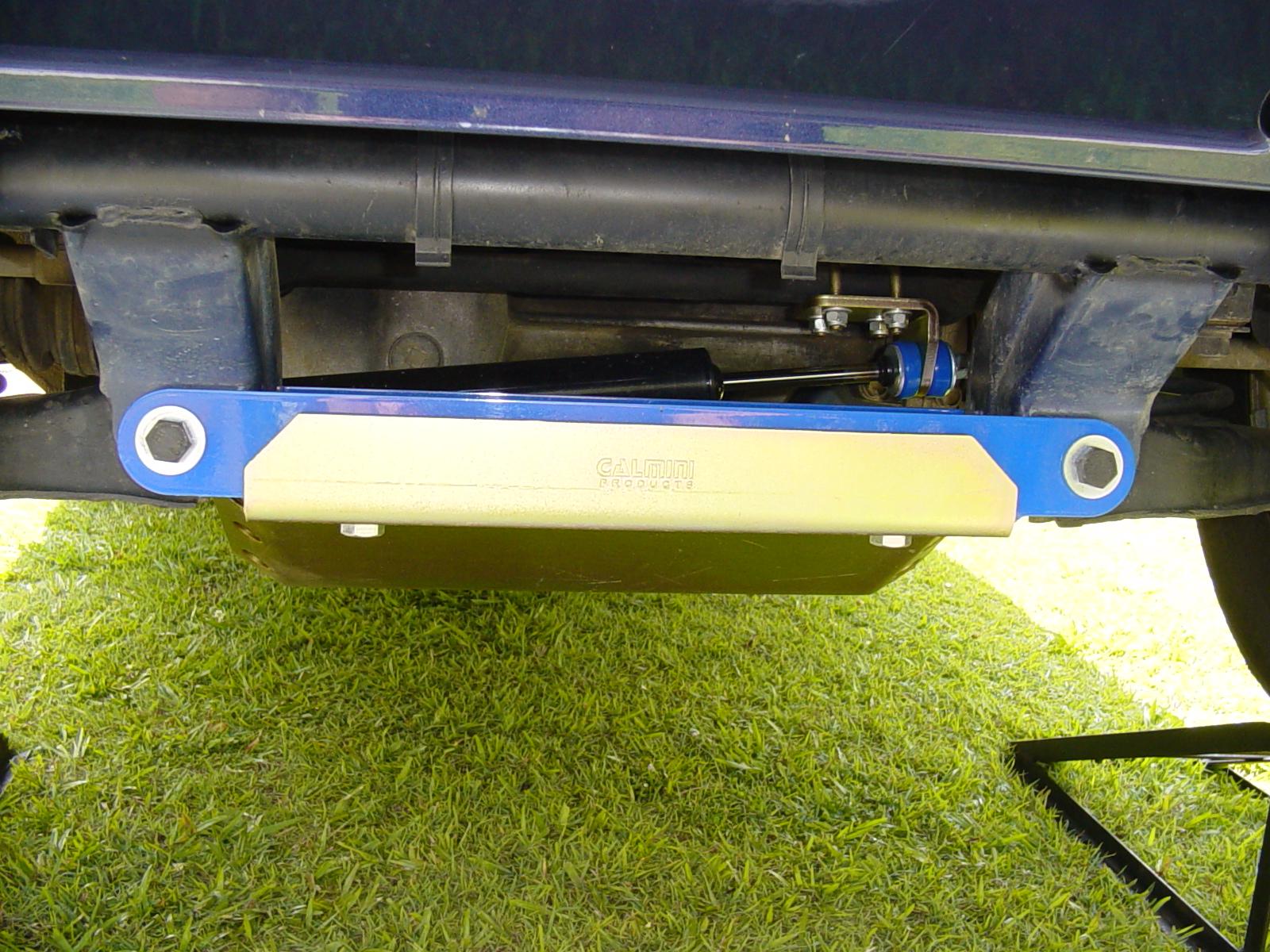

    Eu fiz até um projeto em CAD desse suporte da do amortecedor de direção, copiado do Pablo (porém o meu tava + igual ao da Calmini.. rsrs).... mas desisti de colocar pois pelo meu projeto, e pelo projeto da Calmini, eu ia ter de tirar a barra estabilizadora e, como uso muito minha viatura em estradas (de 500 a 750Km por mes) fiquei com medo de isso prejudicar minha dirigibilidade....
    abs

  • #352

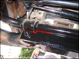

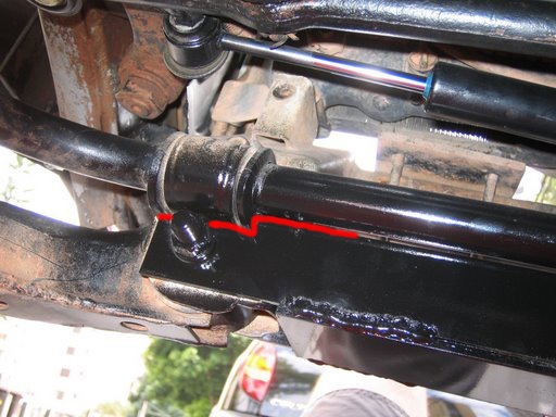

    Pois é Pablo,
    Pelas fotos que você tinha me enviado, ví que no seu projeto, a chapa de ferro que vai junto da barra estabilizadora é menor que a chapa que vai na frente.... Fazendo com que você continue com a barra no mesmo lugar...
    Como eu queria "imitar" o projeto da Calmini, ví que a chapa é da mesma altura dos dois lados, fazendo com que você tenha a necessidade de tirar a barra estabilizadora, em função das borrachas que seguram ela estarem atrapalhando a posição do protetor....
    Pensei em fazer um corte para dar lugar ao suporte da barra (as borrachas) mas daí fiquei sem tempo e sem $$ pra investir.. hehehe
    Na verdade, não vai fazer quase diferença nenhuma tirar essa barra fora, mas como sou muito chato com essas coisas, resolvi não mexer....
    Nas fotos abaixo, dá para você ver que não existe mais a barra, quando se usa o da Calmini...
    E na sua foto, coloquei de vermelho, o corte que existe na chapa, para manter a barra no lugar
    abs!

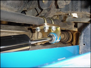

    Oh Christian,
    Não é por nada não, mas acho que esse camarada se enganou ao retirar a barra estabilizadora hein. O que você acha?
    Notei que ele usa um amortecedor bem mais parrudo do que o meu.

    Agora entendi direitinho como se deve instalar este reforço, estava na dúvida de como prender o amortecedor na barra, nas fotos que o Cristian anexou da para ver bem.
    Quanto a esse negócio da barra estabilizadora, vou analizar quando estiver fazendo o reforço.
