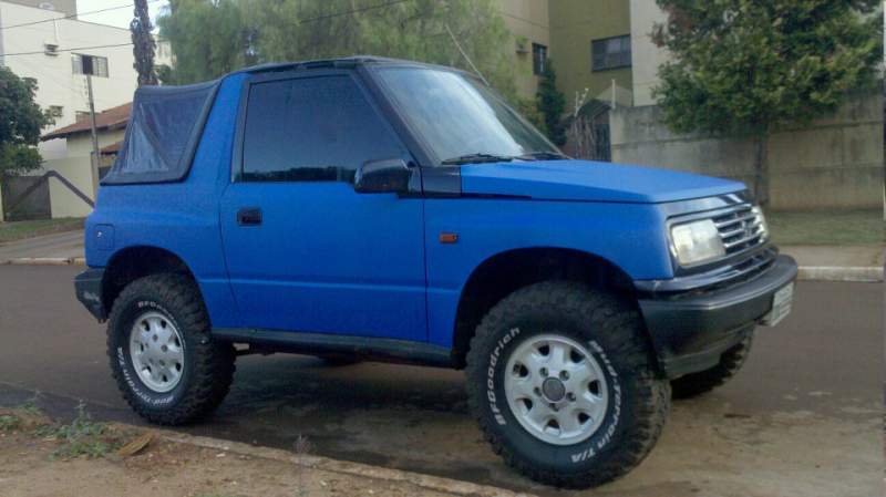

    Preparando o Vitara para trilhas pesadas-548257_303693879701437_1380297453_n.jpg
    Caio, nessa foto ele estava com pneus 31"x10,5 nas rodas originais ainda, logo depois que comprei, com calços de 2" na suspensão e 2" na carroceria.

    Os pneus 10,5 nas rodas originais ficam com a lateral redonda por causa da tala 5,5" precisa de no mínimo uma 7", nas originais raspam um pouco na traseira e na dianteira limitei a esterção.
    Os 255 que estou montando, por causa da ressolagem, dão quase 32" , por isso to levantando mais a carroceria, trocando as rodas pra jogar mais pra fora (offset - 25) e ainda acho que vou precisar cortar um pedaço da lataria na dianteira.
