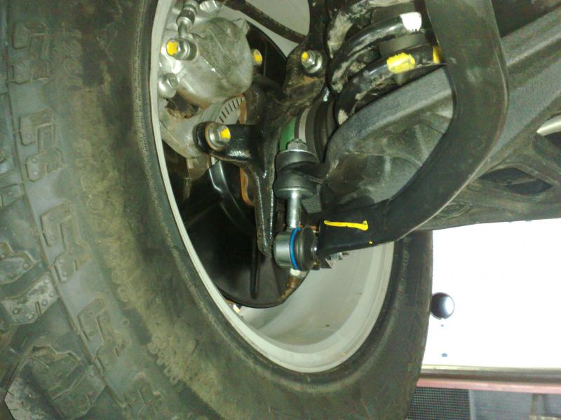

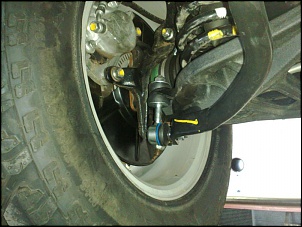

    Realmente a bieleta que tinhamos em mãos era com parafuso de 12mm. A loja relatou que era possivel encontrar de 10mm mas não achamos e muito mentos conseguimos a referencia.
    Então, encontramos da GV. ref. HR2801. Um pouco maiores que as originais e o mesmo parafuso de 10mm. Foi instalado no carro de MAjdalani e elas ficaram a principio perfeitas! Inclusive acho que nem será necessário colocar o calço. No sábado colocarei no TK.
    Att.[/quote]
    Instalei essas bieletas da GV e ficaram perfeitas!! Nem precisa de calço na barra estabilizadora.. é só tirar uma e colocar a outra.
    Segue fotos. A bieleta maior é a da GV.

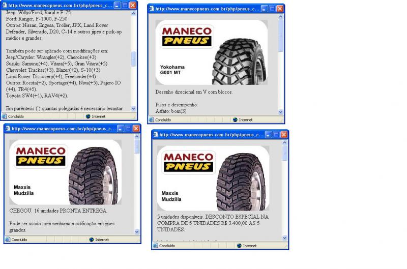

    Bem, não só você, mas os demais, deem uma olhada na mensagem abaixo :
    Sei que PNEU, não chega a ser "peça" substituta, mas vejam só o site que encontrei, lá pode-se ver e saber mais sobre pneus, principamnet eo desenho de cada um, e suas características ... ""
    http://www.manecopneus.com.br/php/pn...=*&categoria=1
    O mais interessante sobre o site, é que quando se cica na especificação ou descrição, aparecem detalhes altamente esclarecedores, tem até descrição de em que carros o referido pneu pega e qual modificação é necessária, vejam imagens anexas ..
    E para você Morce~gão, já viu o que confeccionei ? o amortecedor ?
    Se quiser mais detalhes, medidas, fotos, etc ... é só pedir ...
