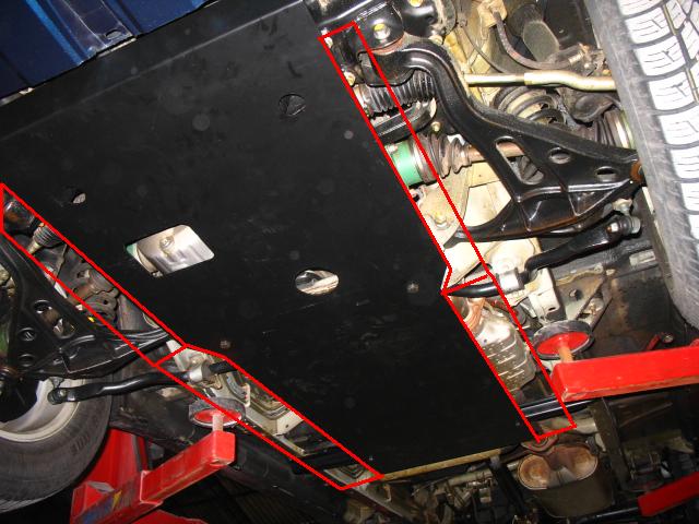

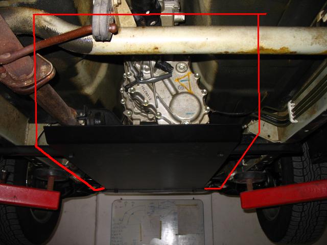

    da para usar PROTETOR DO CÁRTER da RC4x4 e a parte central da newtrack ?
    o protetor de carter da RC4x4 parece que protege um pouco mais (ele abrange uma parte dos plasticos do parachoque na parte de baixo)
    e o protetor central da newtrack por ser mais largo protege uma parte do sistema de escape.
    protetor de tanque parece que só tem da RC 4x4.
    pessoal desculpem a duvida mais nao daria para fazer um protetor com as peças mais largas ?
    tanto para o protetor de carter do rc4x4 e principalmente o protetor central da newtrack para proteger todas peças debaixo do carro ?
    olhem o desenho e deem opnioes
    e alongar a peça central em direção a parte traseira do carro ? não seria uma boa ?

    Citação Postado originalmente por fhilipe Ver Post
    da para usar protetor do cárter da rc4x4 e a parte central da newtrack ?
    >> acho que da semproblemas
    o protetor de carter da rc4x4 parece que protege um pouco mais (ele abrange uma parte dos plasticos do parachoque na parte de baixo)
    >> quando fiz a peca na newtrack tb vi isso... Eles me disseram que se fosse mais longo poderia prejudicar o parachoque de plastico caso desse alguma pancada frontal...
    protetor de tanque parece que só tem da rc 4x4.
    >> a newtrack tb tem... Mas nao sei se tao vendendo...
    >> e o peso desnecessario ???
    e alongar a peça central em direção a parte traseira do carro ? Não seria uma boa ?
    >> liga pra eles e fala com sr albeci...
