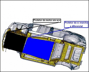

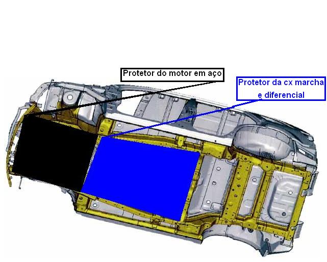

    Sim fui eu mesmo...
    Ja fechei com ele o reboque, o protetor do motor e o protetor do cambio... fica como referencia o catalizador (passa dele)... Isso vai proteger ate a metade do carro...
    Depois vou ver se desenvolvo um peito de aço completando assim a protecao do carro...
    vou tentar ilustrar...
    ps: sem furar nada do carro... e as peças se emendam ficando como se fosse uma peça unica...

    Legal o seu projeto!
    Depois, se quiser, adicione-me em seu MSN > " sfqns@hotmail.com "
    Neste instante estou de saida para buscar o Tracker de meu filho na concessionária
    Espero que realmente ele goste e aproveite. Afinal foi ele quem comprou. Mas como está a 750 km daqui, terei que levar até lá... Chato, né?
    Só levarei depois do feriado ou quiçá da primeira revisão

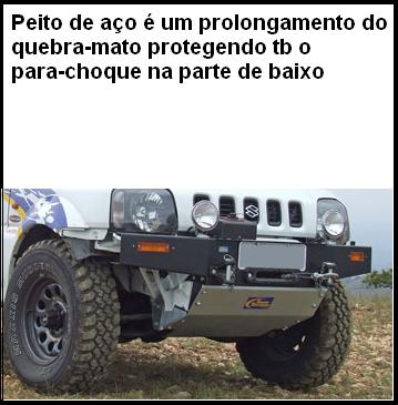

    Quanto ao peito de aco ainda nao decidi de que base eu devo partir... Se alguem puder ajudar... melhor usar um modelo tubular ou o modelo antigo do vitarinha...

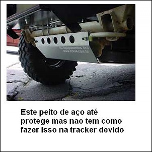

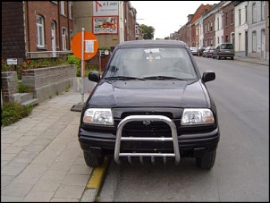

    Ei Murilo...o que você tá chamando de peito de aço é também conhecido como parachoque de implulsão? Pelo que eu entendia o peito de aço é uma chapa que fica abaixo do parachoque, um pouco acima do protetor do carter...
    ou nas fotos que você postou por coincidência todos os carros tem os dois?

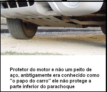

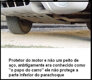

    Themoteo, o peito de aço é um complemento do parachoque de impulsao ou quebra-mato... realmente eu fui infeliz na escolha de algumas imagens mas era so pra ter uma base de um parachoque de impulsao onde iria adaptar um peito de aço e quiça um guincho... pois o peito de aço as vezes tb serve de protetor de motor mas sua funçao é proteger quando uma viatura entra de frente em um terreno acidentado protegendo tb o parachoque e o radiador de pactos frontais...
    ja o protetor do motor so proteje o que vem de baixo...
    olha as fotos abaixo...

    as fotos...
    1 - peito de aço
    2 - peito de aço
    3 - quase um peito de aço
    4 - protetor de motor
    Miniaturas de Anexos Miniaturas de Anexos -tt141n2.jpg   -peito-de-aco2.jpg   -peito-de-acogv.jpg   -tt114n.jpg

    ...Ja fechei com ele o reboque, o protetor do motor e o protetor do cambio... fica como referencia o catalizador (passa dele)... Isso vai proteger ate a metade do carro...
    ps: sem furar nada do carro... e as peças se emendam ficando como se fosse uma peça unica...[/QUOTE]
    Murillus,
    As chapas destes protetores de motor/câmbio são vazadas? Sendo vazadas (tipo uns furos para ventilação) não melhoraria com a limpeza e talvez até para uma manutenção? Deixo a sugestão...
