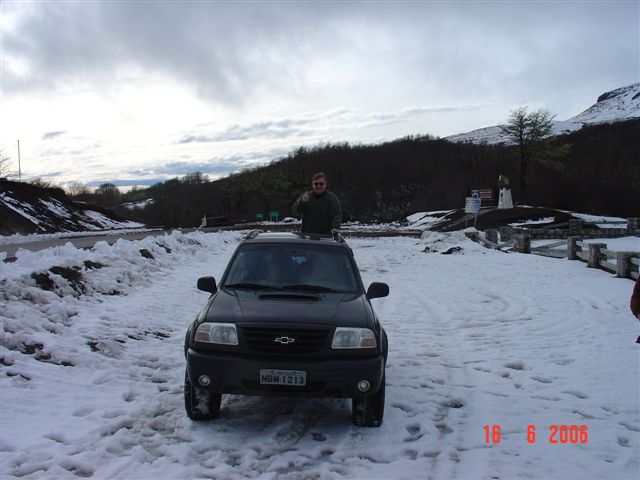

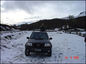

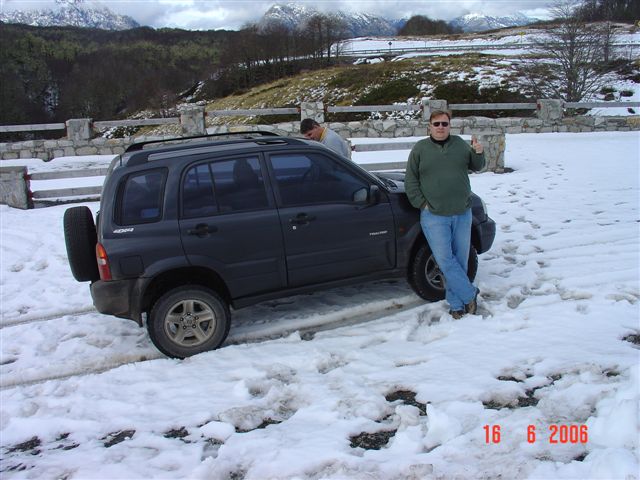

    Tive a tracker 2002 (com 108 hp, pegeout) por 2 anos. Fiz BL, coloquei o máximo de pneus que as caixas permitiram (um 265/70/16).....
    O carro era confortável, excelente, econômico.... chipado... deve ficar "o bicho"....
    Viajei com ele pela bolívia, colombia, peru, chile, etc....
    O "grande" defeito do carro, contudo, é seu filtro diesel. Uma porcaria, a começar pela falta de sensor de água (que como todos sabem, detona dos bicos)....
    Abastecendo em postos de qualidade duvidosa (experiemente achar um posto com diesel bom na bolívia???) o filtro nào acusa água nem filtra bem..... acusar a água, diga-se de passagem, é coisa que TODAS pickups diesel fazem, até as mais antigas (creio que os europeus da pegeout nã conehcem o diesel sulamericano)....
    Carro excelente, chipado... deve ser bom, mas desgostei pela falta de confiança (rodei muuuuuiiiito com ele em modo de segurança...um ahora por isso outra por aquilo... precisei trocar bombas, bicos, etc...)
    mas que anda rápido.... anda...
