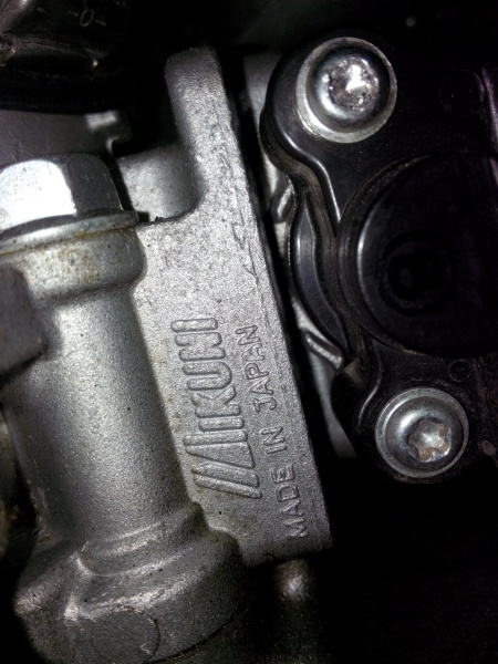

    Citação Postado originalmente por FFGKING Ver Post
    Anexo 505922
    Anexo 505923
    Preciso limpar o motor de passo (ao lado do corpo de borboleta) de meu Jimny 2011, e não sei qual é a chave para tirar o parafuso da foto.
    Tentei tirar com TORX e não é, pois quase espanei o parafuso de cima, conforme podem ver na foto.
    Agradeço a quem puder ajudar.
    Ninguém para dar uma "LUZ" ???
