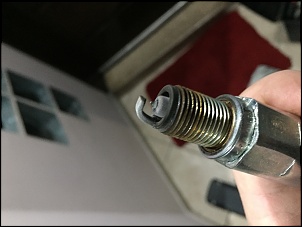

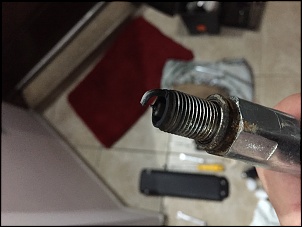

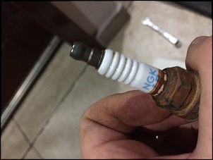

    O meu HR 2011 acendeu a luz apos o carro comecar a vibrar o motor, eu mesmo fiz uma checagem visual nos cabos do motor, nao localizando nada fui verificar as velas tinha uma vela umida e com uma borra laranja (segunda vela abaixo da bobina). Troquei o jogo de velas que era de iridium (carro com 100milKM comprei com 70mil) por o modelo nacional NGK BKR6E-11D, mesmo assim a luz nao apagou retirei o cabo negativo da bateria e OK. Pra garantir inverti as bobinas e caso volte a ocorrer posso avaliar se tem bobina ruim.
    segunda vela ruim
    demais velas boas
    vela em bom estado sem a borra
    Caso nao solucionasse o proximo passo seria o scanner mesmo.
