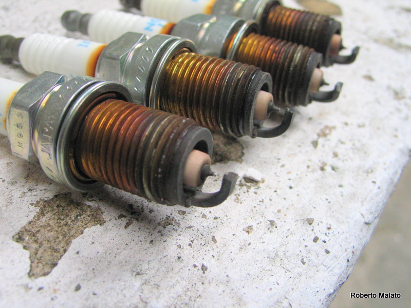

    Agora a tarde dei uma de meca e com o apoio de um amigo que "conhece", troquei as velas...
    Sentia que o carro engasgava um pouco, principalmente na saída da garagem pela manhã, e o consumo estava oscilando entre 7,7 e 8,5 km/l...
    Odômetro geral 25.236 km rodados...
    Comprei o carro com 15.000 km de uma concessionária em Ribeirão Preto...
    Rodei até hoje com ele 9.979 km (está no odômetro B)...
    Em nenhum dos recibos de revisão relata troca das velas...
    Eu uso o odômetro A para medir o consumo, zerando toda vez que encho o tanque... e assim que troquei as velas fui pro posto encher o tanque que estava quase na reserva... sendo este último tanque com consumo de 8,1 km/l.
    Comprei velas NGK BKR6E-11, não lembro quanto foi, porque comprei faz uns 4 meses mas não tinha coragem de trocar, rsrsrs...
    No carro estavam velas de Iridium, NGK IR IFR6J-11... No manual de manutenção fala que se as velas forem BKR6E é pra trocar a cada 20k km e se for Iridium a cada 60k km...
    Decidi trocar mesmo assim...
    O resultado é que o motor está muito mais macio e a própria partida está mais "lisa"... Rodei durante a tarde e atestei que melhorou muito o funcionamento do motor e consequentemente do carro...
    Vejam as velas trocadas como estavam...
    Será que fiz bem em trocar???

    Depois informa como ficou o consumo.
