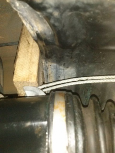

    Este é o link do video
    Eu coloquei um calço de madeira entre a tulipa do lado esquerdo traseiro e o monobloco e uma paça de metal que permite ajustar a tensão de tal forma a impedir que a tulipa vibre. A ideia foi mostrar que parece que a folga é na trizeta. Quando eu balanço o eixo para cima e para baixo, voce ouve um tec tec tec. O grande problema é que eu não sei se esta folga é normal ou não, ou seja qual é a tolerancia aceitavel. Esta folga não é percemptivel nas outras trizetas dos outros semi-eixos. Isso que me faz pensar em algum problema e com o tempo isso pode aumentar e danificar a tulipa.
    em anexo uma foto do canço de madeira para o teste.

    Bem, levei a GV esta semana na css. Sobre o caso da minha alegada folga na trizeta no semi-eixo traseiro tive que acabar aceitando a explicação do pessoal da mecânica da css de que não há folga. Eles levantam a minha GV e ao lado levantaram outra GV para comparar. Sacudindo axialmente o eixo, realmente não aparenta folga. Pensei que esta questão da folga na trizeta pudesse estar relacionado ao barulho na carroceria. Contudo, fiquei convencido que o barulho que existe na carroceira, quando se anda em baixa velocidade em algum piso mais irregular, é característico do carro. Está relacionado amortecedor.
    Sei que a css pode trocar o amortecedor e me foi oferecida esta opção. Porem preferi ficar com a versão Ironman original.
    Nisto que descrevi acima até parece que fui muito condescendente sobre os problemas relatados. Mas o fato é que estas questões eram apenas duas de uma a lista bem maior de reclamações relacionados aos serviços prestados pela css.
    No inicio do ano, a css trocou uma bucha na bandeja do lado esquerdo. A bucha rasgou e como a peça estava na garantia a css iria troca-lá. Como o outro GV (o GV da css) estava levantado ao lado do meu, o gerente da suzuki da css mandou trocar a bandeja inteira para resolver o problema da peça na garantia. Como ele fez isso "numa boa" e resolveu o meu terceiro problema da lista, resolvi que já era hora encerrar o atendimento. Fiquei no mínimo umas 3 horas na css e sem almoço. Fui atendido com muita educação por todos da css mas durante as 3 horas, rolou algum stress de parte a parte. O fato é que acabei vencido no cansaço. Mas com a convicção de que a css fez o que podia para resolver o meu problema.
