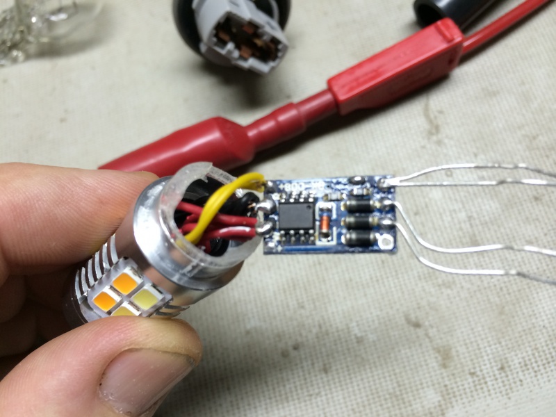

A lâmpada que comprei tem um circuito eletrônico, veja a próxima foto, que faz com que a luz branca de ré NÃO acenda quando a seta estiver ligada. Mantendo a atenção na seta e melhorando a segurança.
Anexo 515881
Puxar um fio da luz de ré é fácil e nem preciso me alongar aqui.

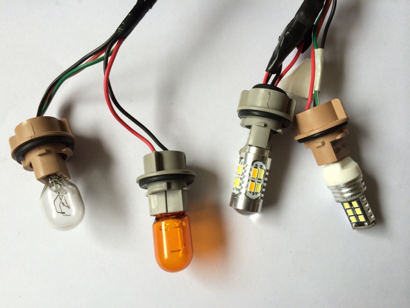

Mas tive um sério problema: Repare que a lâmpada na foto do anúncio tem uma base plástica branca (T20). Pois bem, a lâmpada é bem mais comprida do que a original e... NÃO CABE dentro da lanterna!!! Repare na foto seguinte com a base removida, coisa fácil de fazer. Fixei-a no soquete fazendo um pequeno furo e passando um arame. Os fios foram soldados. Para garantir a fixação e evitar vibração, um pouco de Araldite. Na próxima foto aparece até um excesso, proposital, de Araldite. Mas só coloquei a Araldite do lado EXTERNO do soquete para facilitar voltar ao original se desejar.
Na foto abaixo tenho um chicote já retrabalhado e outro ainda original. A lâmpada de freio/lanterna também foi trocada por LED.
Anexo 515882
Com a colocação de lampada LED, muito menor consumo/corrente elétrica, o relé de pisca pisca rápido pensando que existe uma lâmpada queimada. Por hora deixei assim pois gostei do efeito, não é tão mais rápido e acho que aumenta a segurança pela maior visibilidade. Mas corrigir essa piscada rápida é fácil. Basta colocar um resistor em paralelo com QUALQUER lâmpada do mesmo lado, na dianteira ou mesmo a lateral é mais fácil.

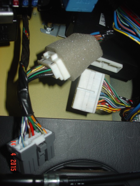

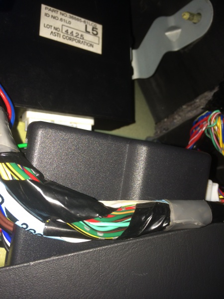

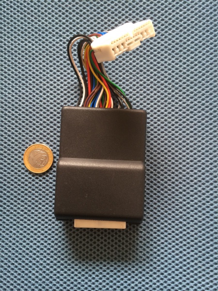

Estou testando, faz duas semanas um novo e parcial controle eletrônico de tração que permite o 4x2 LOW, ou seja, usar a reduzida só com tração traseira em asfalto, pedras e pisos de alta aderência. Chamo de modo 2WD-L e fico passando de 2WD para 2WD-L, 2WD-L para 4WD-L e de 4WD-L para 2WD-L por toques rápidos nos botões do painel. Modifiquei também, o controle das lâmpadas do painel, 4WD (verde) e 4L (amarela), que piscam rápido nas mudanças e para indicar o novo modo, 2WD-L, só acende a 4L (amarela). Ficou ótimo, divertido, para dirigir em transito intenso de anda/para, subir a serra num feriado prolongado, subir ou manobrar em ladeiras ou rampas de garagem sem "queimar" a embreagem, muito mais conforto e sem forçar nada na transmissão. Nem é preciso acelerar, é só tirar o pé da embreagem e o Jimny sai suavemente. Se o trânsito fica mais rápido saio em segunda, que é igual a primeira sem a reduzida, e pulo marchas se for conveniente. Ou volto para 2WD sem reduzida.
Tenho a nítida impressão que o consumo melhorou no trânsito intenso de SP e, agora, todo limitado a 50 km/h, mas preciso fazer mais medições. Instalação tipo: plug and play. Sem cortar nenhum fio. Em menos de 2 minutos.
