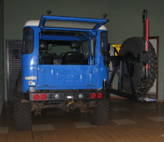

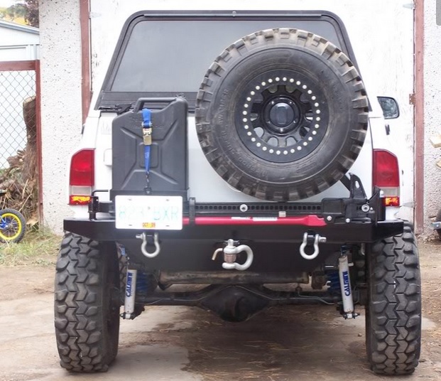

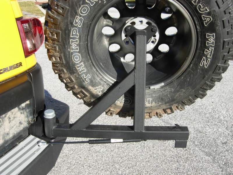

    Alguém já viu nos Vitarinhas aqueles suportes de estepe fixados em parachoque de ferro ou no chassi, como nas fotos?
    Suporte de estepe no parachoque - Vitara-parachoque-de-ferro-bandeirante-2-.jpgSuporte de estepe no parachoque - Vitara-parachoque-de-ferro-land-cruiser-.jpgSuporte de estepe no parachoque - Vitara-parachoque-de-ferro-wrangler-.jpg
    Uso pneus 31x10,5 no estepe e, claro, o peso para a porta é excessivo. Em alguns deslocamentos, acabo colocando o pneu reserva no interior da viatura.

    Enfim, estou atrás de uma solução que, de quebra, ainda me permita levar um galão extra de combustível e que abra para o mesmo lado da porta.
    É pedir muito, né?

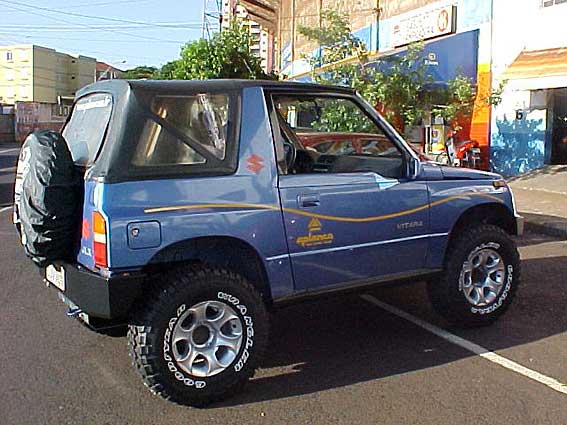

    A dificuldade que vi, até agora, é que diferente dos veículos que já utilizam esse tipo de suporte, nos Vitaras há pouco espaço para a criatividade, já que o "beiço" do parachoque é muito estreito, o que demandaria que a fixação fosse realizada através de recorte na face da peça.
    Ilustrando o tal "beiço" estreito:

    Achei duas alternativas que parecem interessantes.
    Nesta (nacional), aproveita-se o próprio suporte fixado na porta, com um reforço que sai do parachoque:

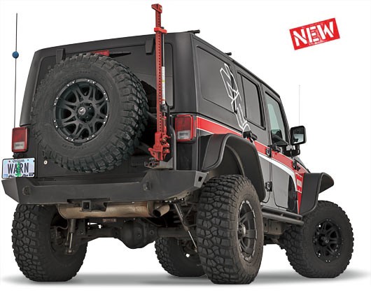

    Eu estou reformando o meu Vitara e vou fazer um suporte assim tmb. A minha tampa traseira estava toda deformada por usar os 31x10.5, agora depois da reforma, to montando 235/85/16, um pouco maior ainda....
    Dá uma olhada no modelo que peguei como base, mas o para choque do meu é tubular, um pouco mais pra fora que os de chapa, o que facilita.
    Na semana que vem está indo pra funilaria e já combinei com o funileiro pra fazer, nesse mesmo modelo da Warn.

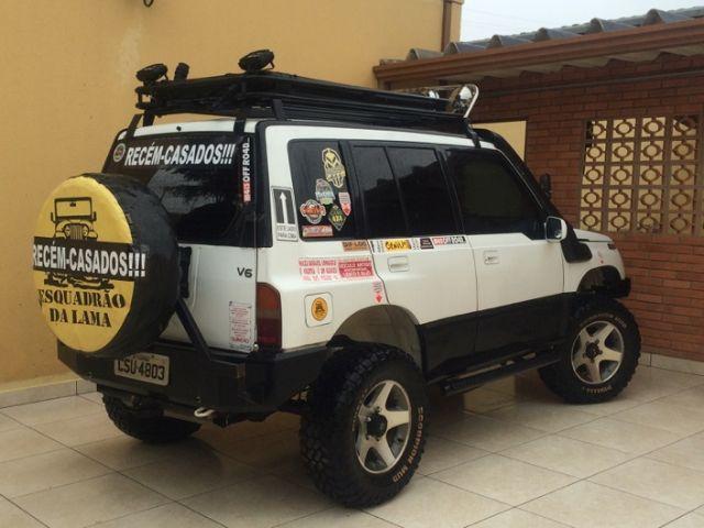

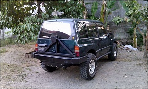

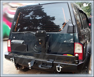

    Isso é na Indonésia, ví em um grupo que participo
    Miniaturas de Anexos Miniaturas de Anexos Suporte de estepe no parachoque - Vitara-1924903_374533022723098_7990931951631159143_n.jpg   Suporte de estepe no parachoque - Vitara-10644958_958301650850587_1212284695722827639_n.jpg
