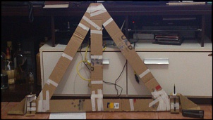

    Mudança de planos! Projetos futuros fizeram repensar a reforma....como praticamente não posso fazer trilha pelos próximos 4 anos, não fazia muito sentido essa preparação....razão x emoção...rsrsrs
    Desmontei toda a suspensão, peças novas compradas....para-lama comprado....e talvez até o fim do ano ta rodando....
    Devo montar com rodas aro 16 (vendi as negativas aro 15) de liga, pneu 265 ou 285/75 16, e pintar do azul do novo fiesta.
    Hoje saiu o molde do novo suporte para o estepe....copiado de um modelo da Warn, a porta estava empenando...
    Miniaturas de Anexos Miniaturas de Anexos -dsc_0783.jpg   -img00031201104250941158.jpg   -img00036201104250944164.jpg
