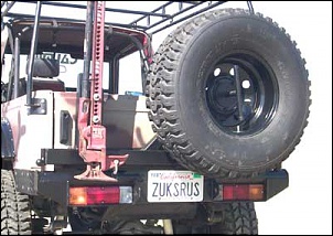

    Como a tampa do porta-malas do meu Samuca nao ta dando conta de levar o 31", gostaria de saber se voces tem fotos ou diagramas de suportes para a traseiro. Idealmente gostaria de levar o pneu 31" + galão 20L + hi-lift, mas acho isso meio dificil, e alem de tudo isso ainda poder abrir o porta-malas.
    Pensei em fazer estilo da Sportage (como na foto abaixo), com duas dobradicas presas na lateral e saindo dois braços em forma de triangulo para sustentar o pneu.
    Quaisquer diagramas, ideias, sugestões, fotos, são bem vindas!

    Osvaldo, no Velho Barreiro estou mudando o suporte de estepe e galão pra abri pro lado, junto com a porta, como você quer, mas ainda não ficou pronto.. mas vai ser apoiado no chassis, e com pontos de apoio flexíveis em borracha na lataria.. Se fixar direto na lata, muito peso vai entortar ou arrancar a lata fora.. Tem que fazer um reforço na lata, ou fazer o suporte apoiado no chassis, mas que é possível é

    Mas sera que a lata lateral nao segura mesmo? Eu acho que segura...no Samuca o problema não é a lata do porta-malas, mas sim as dobradicas da porta que alem da porta tem que carregar o estepe, e acabam empenando, causando barulhos nada agradaveis.
    A da Sportage é na lata lateral mesmo, e nunca soube de nenhum problema. Ta certo que nao era um 31", maaas...acho que da certo. No Samuca fica dificil subir dois suportes do chassi pra cima, ia ficar por fora do parachoques.

    Osvaldo, na porta, sem condições, nem tinha pensado pois nem aguenta.. na lata dá pra fazer, mas seria bom fazer um reforço por dentro, pra garantir que a lata vai ficar no lugar dela. E colocar umas puta dobradiças, como as que vem nos suportes pra CJ por exemplo.. Se colocar alguma comunzinha, com o tempo vai ceder por ficar forçando..

    Legal a foto! É mais ou menos por aí né? Distribuindo o peso no parachoque não força tanto a lateral.

    Pelo que vi na foto, nenhum peso é posto sobre o parachoque traseiro. Parece ser aparafusado na lata do lado direito (mais perto de onde o estepe esta, onde o peso do mesmo faz menor alavanca) e vai um braço até o outro lado , onde "trava" na lata.
    Nã nã nã nã..........
    Vai no parachoque mesmo.......e como disse na foto, vi na calmini (por APENAS 530 doletas americanos ).Ele leva até pneu 33"
    Veja no link
    http://www.puresuzuki.com/swing_tire.htm

    Na foto que o amigo Gustavo mandou, tá tudo pintado de preto e perdeu profundidade, as parte que marquei, enxergo como se estivessem no para-choque. Sustentando o peso por baixo.

    Voltando ao assunto... o suporte do macaco e do estepe é solidário ao parachoque mesmo, como disse anteriormente.
