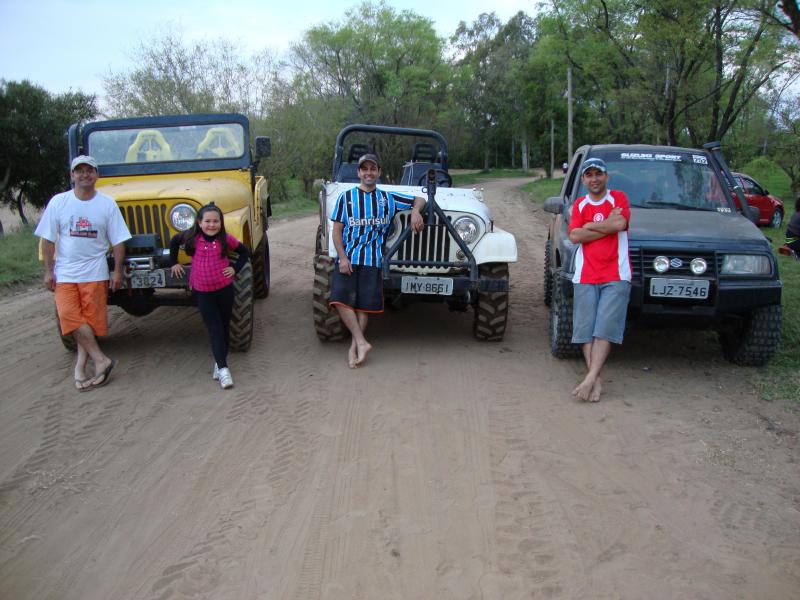

    Citação Postado originalmente por aryrj Ver Post
    Sei lá, mairo. Roda 8" com -12, não raspa muito no chassis? Lembrando que só tenho (vou ter)+2" na suspa...
    As da f1000 com 7" ... qual o offset delas?
    não sei o off set da roda de F1000, mas fica bom, tala 8" com -12 não raspa não!!
    to anexando umas fotos pra ver como fica (roda F1000 x pneu 235/75 R15 recapado)
