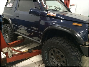

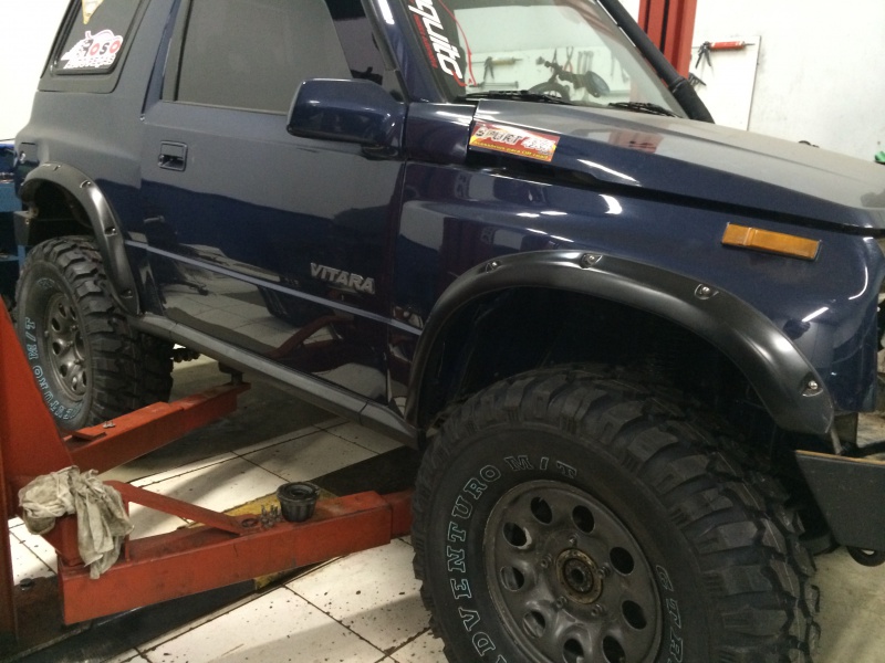

    Ola
    Bom amigo eu por um acaso estou colocando o motor duratec 2.0 16v no meu Duratec 147cv Vitara 97 3D Auto-img_1019-1-.jpg
    ja ergui ele esta com pneus 33 gt
    e a coloçao do duratec zerado com fueltech ft300.
    Acho que vai ficar bem legal o brinquedo.

    Legal Marcos, seu cambio é manual ou auto?
    Onde vc comprou o motor? É novo?
    Gostei desse seu alargador tambem! Que marca é?
    Abrçs!

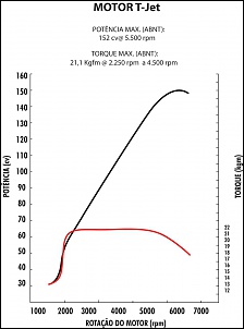

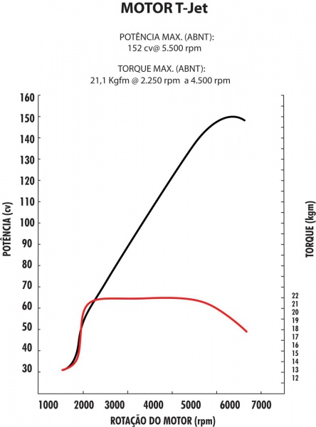

    Já que é pra partir pra uma solução diferente e inovadora, eu partiria pra um T-JET 1.4 dos Punto/Linea.
    Nunca dirigi um carro com ele, mas em teoria parece bom. Torque bom (21kgfm) a baixas rotações, motor leve por ser pequeno (1.4) e economia maior que um motor aspirado de desempenho equivalente, que é a orientação do downsizing que tanto se vê hj em dia.
    MARCOS ROSO, gostei muito do seu carro. O que vc fez pra andar tranquilo com os 33"? Reforçou alguma coisa na dianteira (diferencial/homocinéticas)?
    Sugiro fazer um tópico da construção dele pra podermos ver mais de perto.

    Também desconheço este motor, mas imagino que com o turbo a potencia e o torque não tem uma evolução continua, eles devem ter alguns picos em determinadas rotações, o que pode causar quebras.
