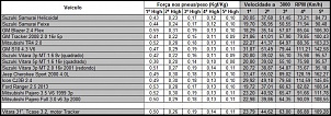

    Estou colocando em anexo uma planilha que desenvolvi levando em consideração todas as variáveis de desempenho de um carro (peso, torque, tamanho do pneu, relação de marchas, diferencial, etc.)
    Esta planilha mostra a força (nos pneus) em relação ao peso do veículo, em cada marcha e a velocidade do carro a 3000 rpm em cada marcha tb.
    A maneira de interpretar os dados é a seguinte:
    Quanto maior o valor da força nos pneus/peso, mais forte o carro. Quanto maior o velocidade a 3000 rpm mais rápido o carro, obviamente. Claro que deve se considerar "se" o carro tem a força necessária naquela marcha pra atingir determinada velocidade.
    Por exemplo, um Vitara original com pneus 33" teria uma boa velocidade a 3000 rpm em 5ª marcha (116 Km/h), mas não tem força suficiente pra empurrar o carro até essa velocidade (0,07 Kgf/Kg).
    A grosso modo, o real valor da planilha está na comparação que se pode fazer entre cada carro, e poder copiar para o seu projeto as especificações de um carro que você sabe que anda bem.
    A fim de embasamento, coloquei um Vitara manual com pneus 31" e motor de Tracker 2.0. Ele ficaria com desempenho similar a uma Pajerinho Full 3p V6.
    Me parece uma adaptação bem mais simples que o Vortec, com um resultado bem satisfatório.
    Se quiserem mais base para comparação, tenho dados de alguns carros 4x2 também.
    WOT, em primeiro lugar, muito interessante esta planilha.
    Porém creio que os valores para um cambio auto devam ser bem diferentes dos apresentados, de qualquer forma, pensando em % ao inves de numeros absolutos, creio as variações de perda/ganho não sejam tão diferentes.

    Eu tinha uma aba desta planilha com dados de carros automáticos, mas acabei apagando.
    Se quiser posso preparar alguma coisa novamente pra comparação, me diga aí alguns carros auto que vc tem como referência que eu dou um jeito de pegar os dados.
