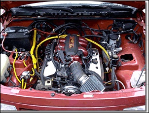

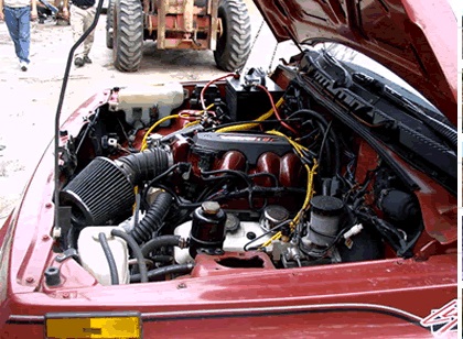

    E quanto ao Vortec 4.3 V6, será que é muito para o Vitara Auto?
    Dizem que é um motor beberrão, mas com o peso do Vitara bastante menor que de uma Blazer que é o carro que o carrega, creio que o consumo também melhore um pouco.
    Imagino que o conversor de torque do cambio TH180 deva ser trocado, mas será que o resto suporta?
    Alguem aqui tem ou conhece quem tenha um Vitara 3D Auto Vortec?

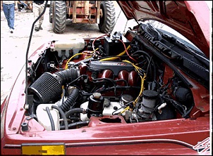

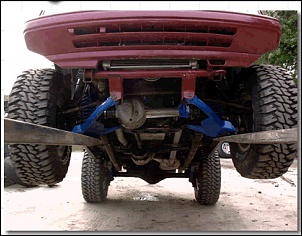

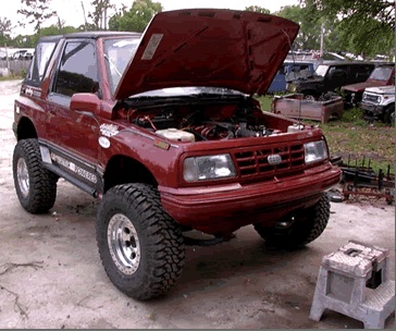

    Olha o que eu achei, mas é Mecânico e com certeza o cambio foi trocado.
  • #45
    Usuário Avatar de Fabil
    23/09/2003
    7,447
    coragem do cara meter o Vorte e manter a panela do diff dianteiro em aluminio...

    Nos EUA é relativamente comum o uso do 4.3 Vortec em suzukis, até em Samurais.
    Eu acredito que se for partir pra esse motor, deveria manter o câmbio GM, que já foi projetado pra suportar o torque desse motor, além de diminuir o número de adaptações necessárias.
    Existem "n" variáveis a se considerar ao partir pra uma alteração desse nível, como relação de diferencial, resistência do conjunto como o Fabil mencionou, calibração da suspensão para o peso maior, a própria distribuição de peso, espaço no cofre do motor, comprimento do cardã traseiro, qual t-case usar, etc.
    É possível. Se vai ser viável ou não depende da sua di$ponibilidade e o que você quer do carro.
    Pelo que vc escreveu anteriormente, quer melhorar a força e o consumo.
    O torque quase triplica em relação ao motor original. Já o consumo, mesmo o Vitara sendo mais leve que uma Blazer/S10, o motor ainda é um 4.3, então não dá pra esperar muita economia.
    Em relação a economia pode fazer a seguinte conta:
    -R$8 mil de gastos com a alteração do motor (estimado)
    -R$2,60/litro de combustível (estimado)
    Pra pagar os 8 mil reais de investimento, vc vai ter que rodar 3.077 Km a mais com o novo motor do que rodava com o antigo.
    Ou seja, se o motor atual faz 8Km/L e o novo fizer 9Km/L (1Km/L de diferença), vc vai ter pago o seu investimento depois de 27.693 Km rodados.
    Cabe a você avaliar se esse cenário é válido pra vc.
    Rafael Maurici

    seus numeros estao otimistas..heheheh colocar um Vortec no vitara vai custar muito, mas muuuiitttoo mais que isso.. ao menos um montagem bem feita e livre de problemas futuros, pq se for p/ simplesmente arrombar o cofre e socar o motor lá dentro do jeito que der, ai é outro papo $$$

    Concordo com você WOT, quanto ao conjunto suportar o novo motor, creio que seja necessário trocar apenas o conversor de torque e recalibrar a suspensão.
    O Fusível do conjunto creio que serão as homocinéticas e o diferencial.
    Além, é claro da recalibragem da suspensão.
    Quanto à suspensão, irei de Offshox mesmo.
    Sobre o consumo, é algo para se pensar, porém, existe uma variável que não há como calcular e que está pesando bastante em minha decisão: O motor Xoxo que tenho atualmente.
    Ou seja, o calculo deverá considerar o prazer de pisar e ver o carro desenvolver, sentir a aceleração.
    Hoje eu piso, saio para tomar um café, dou uma cochilada e quando retorno o carro esta quase nos 90km/h. rs
