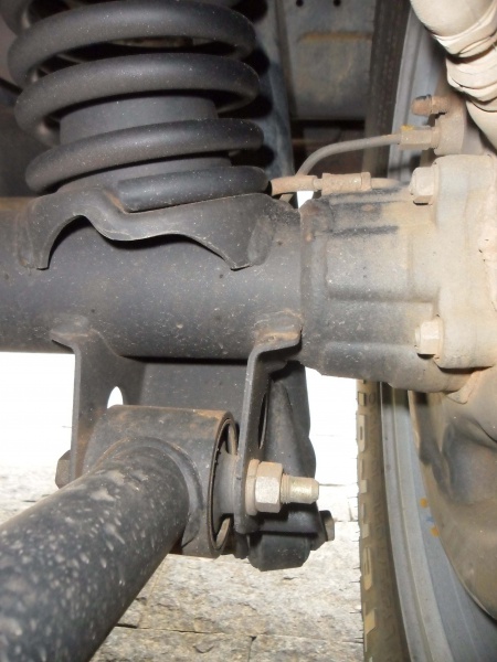

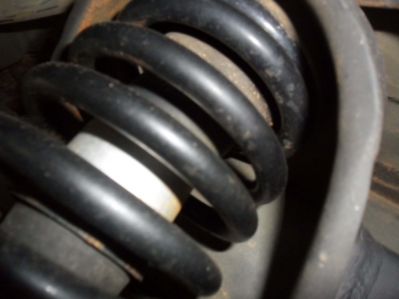

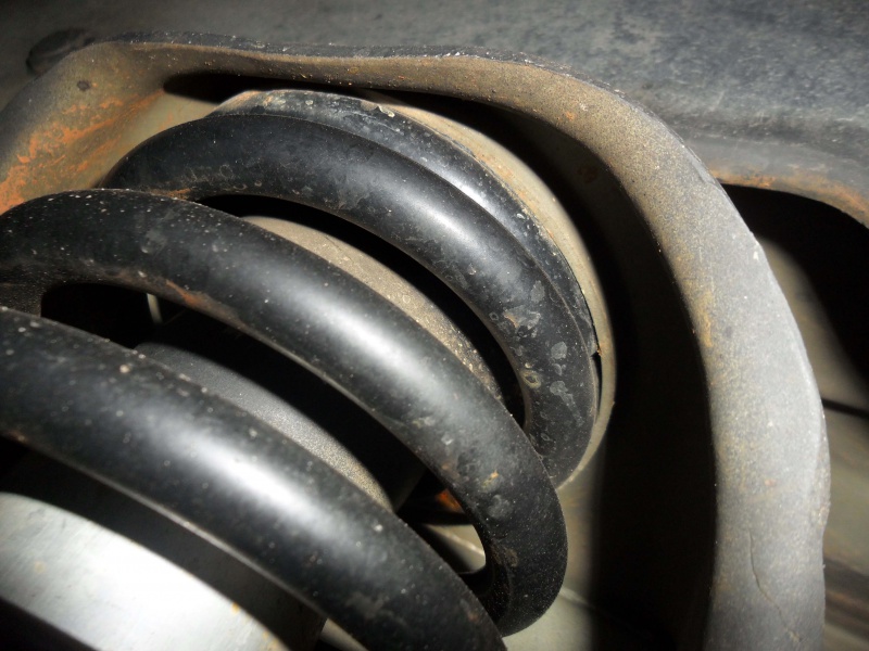

Talvez suas molas estejam colocadas invertidas tb.. tem como vc por umas fotos da parte de cima e a de baixo?
[ ]s
isso, vc retira a borracha rosqueada no carro, rosqueia o prolongador e depois rosqueia a borracha no prolongador.. fica meio torto sim, parecendo que vai pegar e tal, mas não pega. Poe as fotos da base da sua mola e da parte de cima que te falo se tá igual aqui.

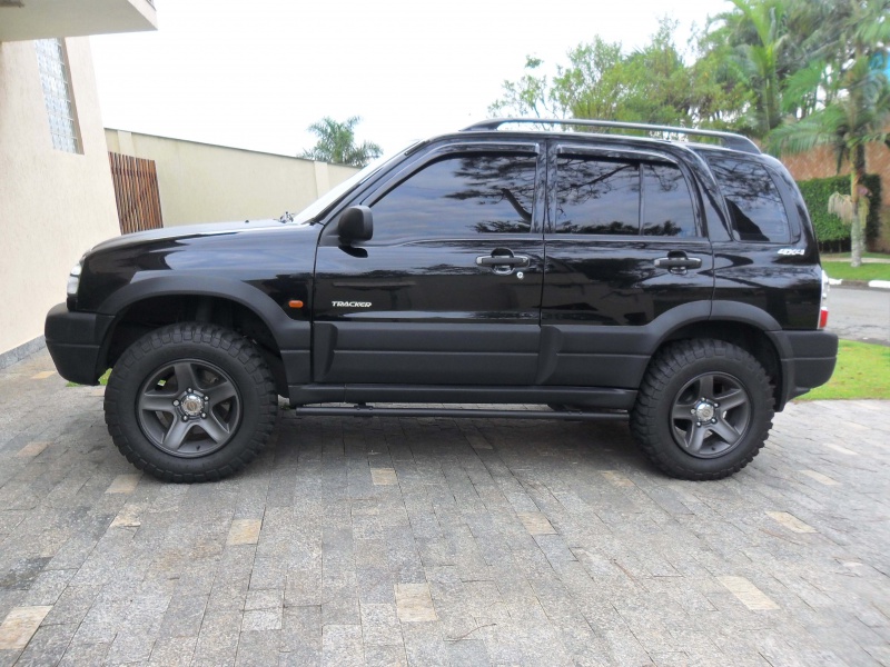

Oi amigo,
Na sua foto não dá pra ver direito a posição montada em cima e embaixo. Tirei lá a caranga agora da garagem pra tirar umas fotos pra vc.
Realmente com a roda é uma m. pra tirar essas fotos, mas acho q dá para ver a posição encaixada das duas pontas da mola no carro. Repare como a parte mais fina da mola fica pra cima no carro.
Veja como essa mola é mole.. a traseira do carro, até no plano, fica um pouco mais baixa em relação a roda da frente.
A Situação do prolongador da borracha batente tb dá pra ter uma idéia do ângulo. Será q as suas estão rosqueadas certo até o final? Ou num ângulo diferente?..
