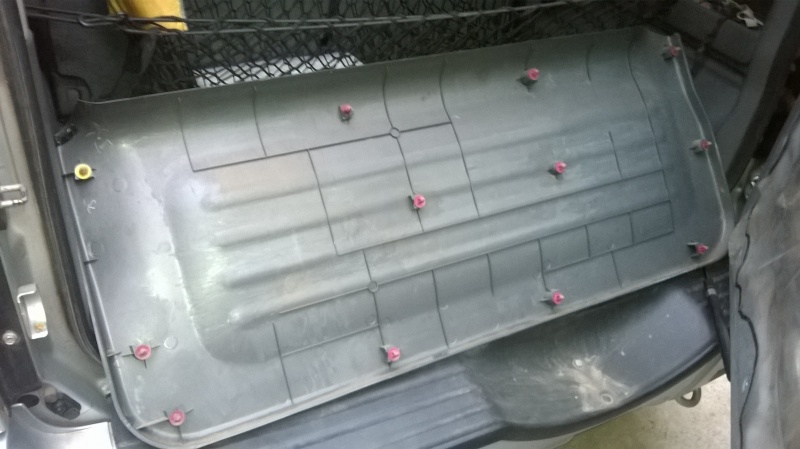

    Ressuscintando o post, recentemente criei coragem para descobrir o motivo do esguicho traseiro do Tracker não estar funcionando.
    Após pesquisar bastante aqui no forum consegui desentupir e fazer com que o esguicho funcionar.
    A mangueira além de estar prensada pelo compressor do ar condicionado no cofre do motor, estava com um pequeno entupimento.
    Seguem as fotos da desmontagem da tampa traseira:

    Prensada pelo compressor do ar, o que esta mangueira estava fazendo passando por lá.

    Citação Postado originalmente por padremib Ver Post

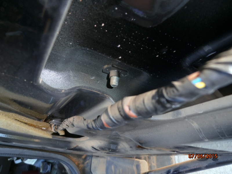

    Cara, aproveitando que você desmontou o forro da tampa traseira, o acesso aos parafusos que prendem o suporte do step é fácil?
    To pensando em instalar uma contra-porca ou algo parecido, pois se quiserem roubar o step (e seu suporte junto) é bem fácil com uma simples chave de boca.
    Att

    Weco, o acesso é fácil, acho que é 12 mm (não tenho certeza), a rosca é o mesmo padrão fiat/toyota, todos os parafusos são em milimetro, fio rosca passo de 1,25 mm,

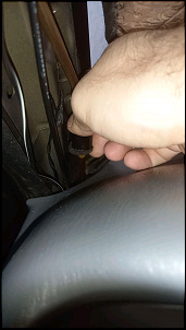

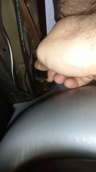

    Também tenho problemas no esguicho do vidro traseiro. Removendo o acabamento da coluna noto que a água leva bons segundos até preencher a mangueira (que normalmente está vazia) e esguichar no vidro.
    Pergunto: na mangueira do carro de vocês também há uma união ("emenda") na altura do pé da coluna A? No meu caso, essa união é feita (muito bem feita, por sinal) com uma peça plástica branca envolta em uma espuma que, ao espremer, libera a água com detergente (ou seja, ao menos alí algum pequeno vazamento há).

    Recentemente o comando dos meus retrovisores e o acendedor pararam de funcionar. Comecei a ouvir um barulho de água vazando na coluna lado motorista quando aciono o esguicho traseiro e agora está água começou a entrar no carro, molhando os carpetes do lado motorista, tanto na frente quanto atrás. Torcendo pra ser apenas nesta emenda aí.
